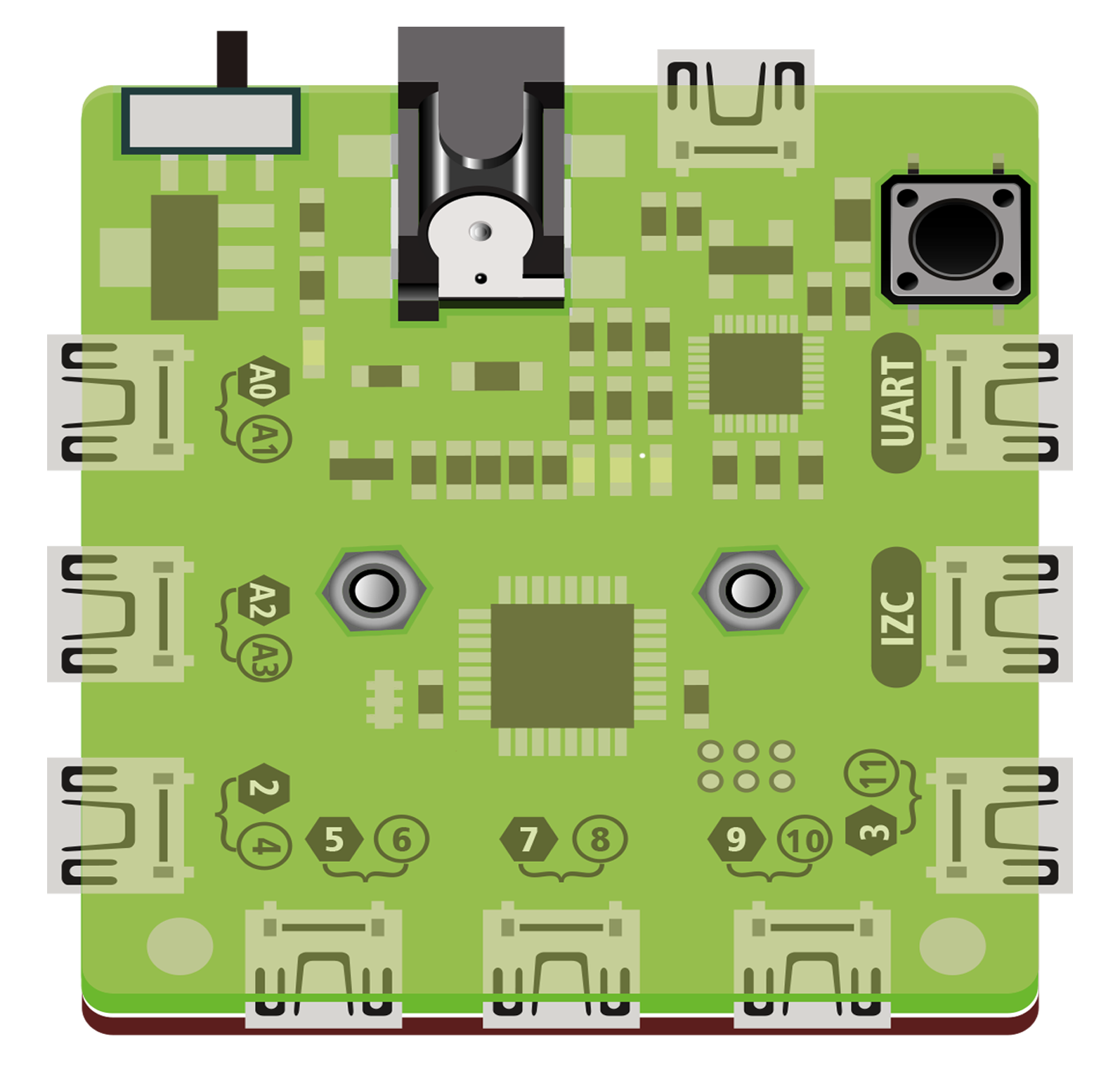

Arduino UNO USB接口多通道可编程主控板 Ledongkit UNO.png 1个 支持多路输入、多路输出,支持点阵屏、数码管等更多模块。

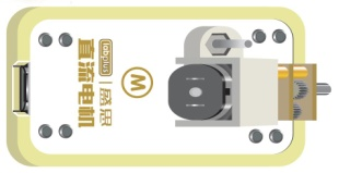

直流电机 Ledongkit 直流电机.png 1个 作为动作输出,接受高电平时可以通过连续旋转来给应用提供动力,可正反向,速度可调。

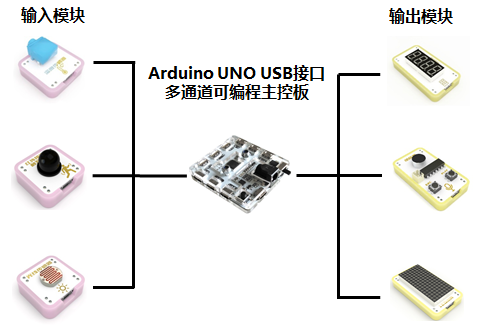

可编程模块应用
乐动魔块支持可编程操作,学生可以通过编程主控板加载控制程序,实现更灵活的控制方式。编程主控板可结合盛思Labplus软件,支持Scratch图形化编程,操作简单有趣。
单路输入输出编程控制连接示例图
两路输入输出编程控制连接示例图
高级编程多路输入输出编程控制

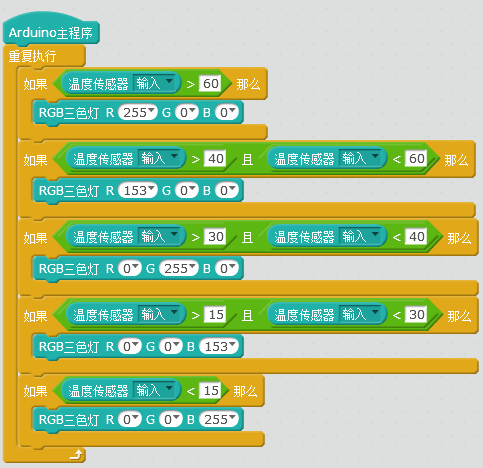

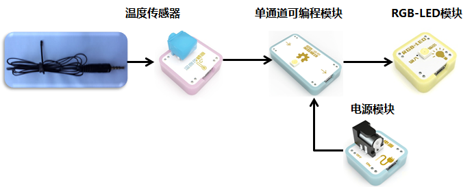

应用实例1:单通道编程模块单路输入输出控制搭建色温杯垫
  • 材料清单
温度传感器、单通道编程模块、RGB-LED模块、电源模块、电池连接线、电池、双头Mini USB线、USB数据连接线
  • 场景功能实现
水杯放在杯垫上,不同的温度会提示不同的颜色,温度高时提示红色、温度适合提示绿色,温度偏低提示蓝色。
  • 程序上传
将单通道编程模块与PC连接,编译好程序,上传加载到单通道编程模块。
  • 示例程序
  • 模块搭建
1.将温度传感器与单通道编程模块的输入端口连接在一起,将RGB-LED模块与单通道编程模块的输出端连接;
2.将电池接到电源模块上,并将电源模块接入单通道编程模块的电源口
  • 作品效果
温度传感器感测不同温度,RGB-LED模块显示不同颜色。

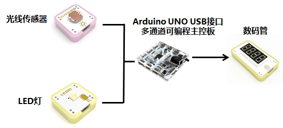

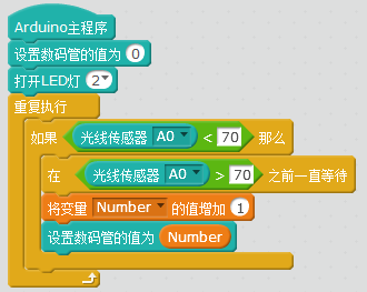

应用实例2:Arduino UNO USB接口多通道可编程主控板搭建硬币存钱罐
  • 材料清单
光线传感器、LED灯、Arduino UNO USB接口多通道可编程主控板、数码管、电池连接线、电池、双头Mini USB线、USB数据连接线。
  • 场景功能实现
硬币投进存钱罐,会自动计数,数码管显示货币投入数量。
  • 程序上传
将Arduino UNO USB接口多通道可编程主控板与PC连接,编译好程序,上传加载到Arduino UNO USB接口多通道可编程主控板。
  • 示例程序
  • 模块搭建
将光线传感器、LED灯与Arduino UNO USB接口多通道可编程主控板的输入端口连接在一起(示例端口为A0、2),将数码管与Arduino UNO USB接口多通道可编程主控板的I2C接口;
  • 作品效果
数码管显示光线传感器的触发次数,即放入硬币的个数。

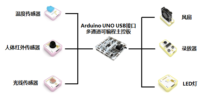

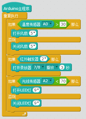

应用实例3:Arduino UNO USB接口多通道可编程主控板搭建智能家居
  • 材料清单
温度传感器、光线传感器、人体红外传感器、Arduino UNO USB接口多通道可编程主控板、风扇、录放器、LED灯条、电池连接线、电池、双头Mini USB线、USB数据连接线。
  • 场景功能实现
温度高了风扇自动运转降温,人体靠近自动播放告警,光线暗了,灯带自动亮起来。
  • 程序上传
  • 示例程序
  • 模块搭建
将温度传感器、光线传感器、人体红外传感器与Arduino UNO USB接口多通道可编程主控板的输入端口连接在一起(示例端口为A0、A2、2),将风扇、录放器、LED灯带与主控板的输出端连接(示例端口为5、7、9);
  • 作品效果
温度传感器检测到高温时,风扇转动;人靠近人体红外传感器时,录放器发出报警声,光线传感器检测光线变暗时,灯带亮起来。
