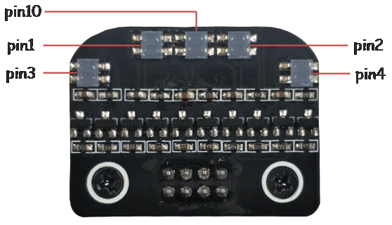

引脚定义/接口说明
bot:bit循迹板引脚定义

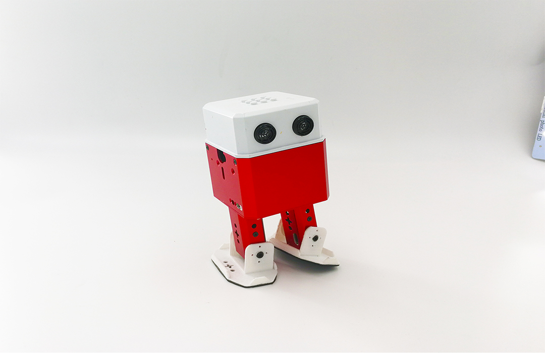

行走式机器人
4自由度舵机作为双腿、实现自由行走
行走式机器人

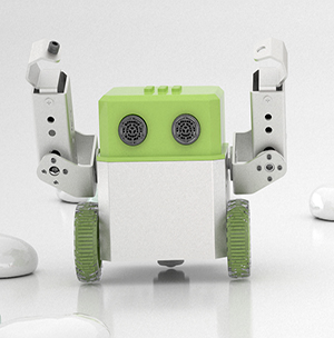

轮式机器人
4自由度舵机作为手臂,加上2路电机作为轮子,自由移动的同时双手可灵活操作
轮式机器人

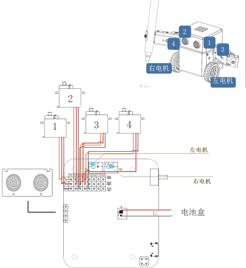

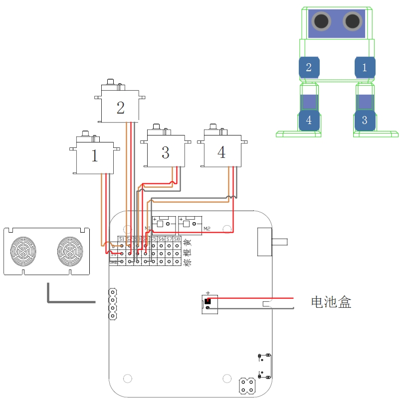

连接示意图
根据不同bot:bit形态,按示意图将手或脚部的舵机、循迹板、直流电机、电池等连接至主板上
行走式机器人硬件连接
轮式机器人硬件连接

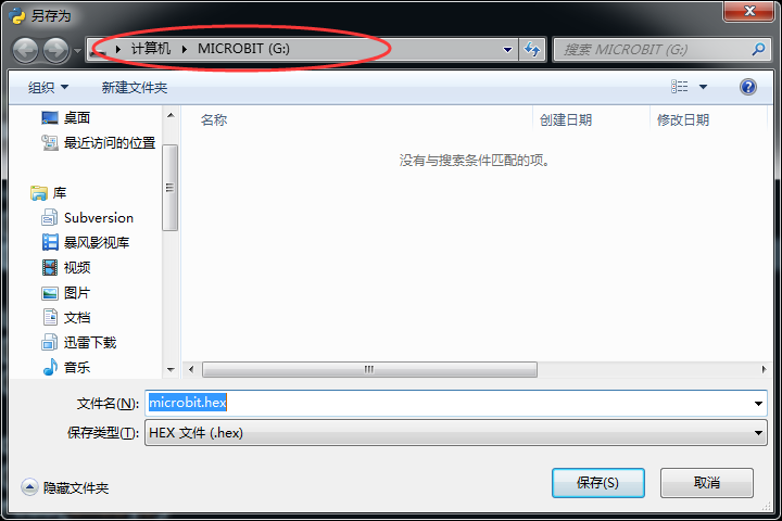

Step4. 程序设计:打开mpython编程软件,根据需要选择图形化编程或python代码编程方式来完成程序。点击软件指令区,选择对应指令进行编程,更方便快速的设计程序。也可点击菜单栏“模块化”,可切换至代码编程。
Step5. 程序完成后,点击Mpython download.png,下载程序并保存到microbit可移动盘上 ,待下载指示灯闪烁完毕后,说明程序下载成功。

程序使用说明:打开电源,将机器人放置在循迹黑线的中间位置。上电后,机器人原地逆时针旋转,进行红外循迹的黑白校准。校准完成后,机器人进入循迹模式。

sensor_min = [1024, 1024, 1024, 1024, 1024]
sensor_max = [0, 0, 0, 0, 0]
sensor = [0, 0, 0, 0, 0]
sensor_pin = (pin3, pin1, pin10, pin2, pin4)
# calibration
def Calibrate():
    global sensor_min, sensor_max, sensor,sensor_pin
    motion(-1000, 1000)
    t = running_time()
    while (running_time() - t) < 5000:
        for i in range(5):
            sensor[i] = sensor_pin[i].read_analog()
            sensor_min[i] = min(sensor[i], sensor_min[i])
            sensor_max[i] = max(sensor[i], sensor_max[i])
    motion(0, 0)
    print("sensors min value:%d,%d,%d,%d,%d" % \
         (sensor_min[0], sensor_min[1], sensor_min[2], sensor_min[3], sensor_min[4]))
    print("sensors max value:%d,%d,%d,%d,%d" % \
         (sensor_max[0], sensor_max[1], sensor_max[2], sensor_max[3], sensor_max[4]))
def ReadLineSensor():
    for i in range(5):
        sensor[i] = round((sensor[i] - sensor_min[i]) / (sensor_max[i] - sensor_min[i]) * 1000)
    sum = sensor[0] + sensor[1] + sensor[2] + sensor[3] + sensor[4]
    if sum <= 0:
        return 0
    else:
        return (sensor[0] + sensor[1] * 1000 + sensor[2] * 2000 + sensor[3] * 3000 + sensor[4]*4000) / sum
def PIDtracking(kp,kd,trackSpeed):
    global pre_line_pos
    line_pos = ReadLineSensor() - 2000
    correction = kp * line_pos + kd * (line_pos - pre_line_pos)
    pre_line_pos = line_pos
    print('correction:',correction)
    if correction > 0:
        motion(trackSpeed - correction, trackSpeed)
    else:
        motion(trackSpeed, trackSpeed + correction)
# application
t=0
display.off()
motion(0, 0)
pin3.read_digital()
pin4.read_digital()
pin10.read_digital()
pin3.set_pull(pin3.NO_PULL)
pin4.set_pull(pin4.NO_PULL)
pin10.set_pull(pin10.NO_PULL)
setServo(0,-45)
setServo(2,-45)
setServo(1,45)
setServo(3,45)
updatePosition()
Calibrate()
#kp = float(input('kp=:'))
#kd = float(input('kd=:'))
pre_line_pos = ReadLineSensor() - 2000
    for i in range(360):
        setHSV(4,i,1.0,1.0)
        setHSV(5,i,1.0,1.0)
        PIDtracking(1.8,5,1200)
