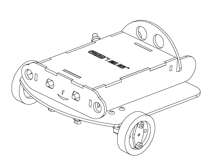

光明使者
本作品可通过光线传感器驱动直流电机,使其可跟随光照前进。使用时先根据制作说明将作品组装完整,然后 接上电源(9V电池或USB供电),打开主控板开关,将作品放置在水平地/桌面上即可。本作品用光线传感器作 为输入装置,直流电机作为输出装置,当光线传感器检测值高于预设阈值时,电机启动,同时根据左右测量值 的不同可实现让其左右转弯。DIY动手组装,锻炼动手能力,了解智能创意电子套件的使用,激发创新思维, 增加学习乐趣。

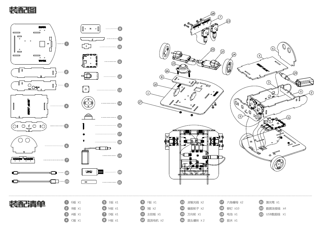

组装说明
  1. File:光明使者_装配.pdf
  2. File:跟随小车制作说明.rar
电子模块清单
模块名称 数量
W1控制板 x1
灵敏光线 x2
直流电机 x2
电子模块连接说明
模块 引脚 说明
灵敏光线(左) W1-A2/A3接口
灵敏光线(右) W1-A0/A1接口
直流电机(左) W1-5/6接口
直流电机(右) W1-2/4接口
