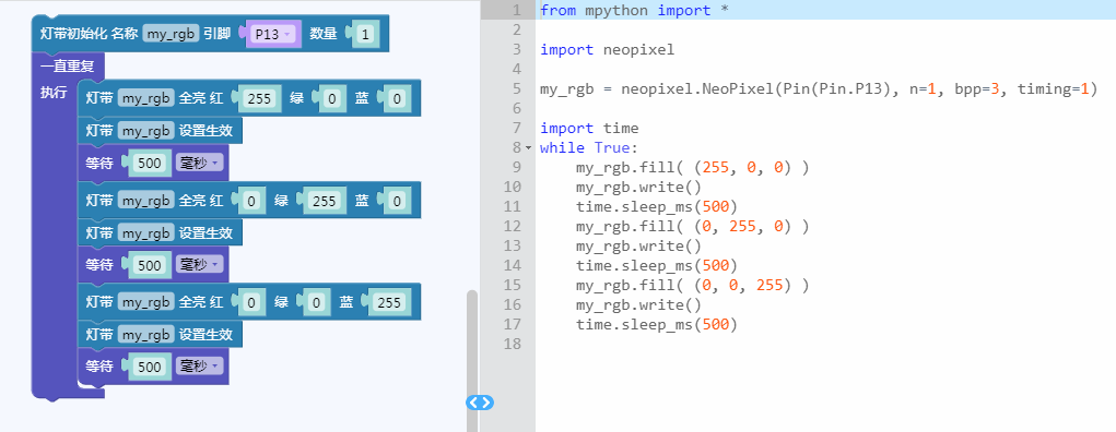

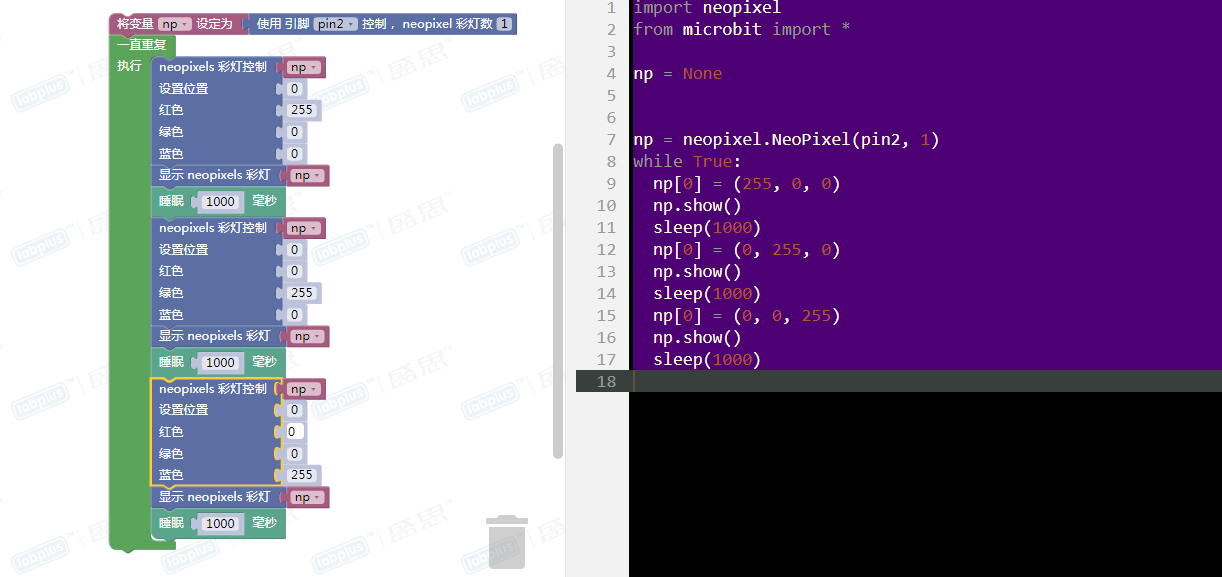

MicroPython示例
from microbit import *
import neopixel
import math
display.off()
np=neopixel.NeoPixel(pin0,4)      #pin0为控制引脚,级联4个RGB
    for i  in range(4):
        np[i]=  (255,0,0)               #设置4颗灯珠显示颜色,颜色为红
    np.show()                           #刷新显示颜色
    for i  in range(4):
        np[i]=  (0,255,0)                #设置4颗灯珠显示颜色,颜色为绿
    sleep(1000)
    np.show()                           #刷新显示颜色
    for i  in range(4):
        np[i]=  (0,0,255)               #设置4颗灯珠显示颜色,颜色为蓝
    sleep(1000)
    np.show()                            #刷新显示颜色
    sleep(1000)
注意:彩灯位置是从"0"开始计算,第一个为np[0]
程序功能:让RGB LED灯依次发出红绿蓝三种颜色的光
