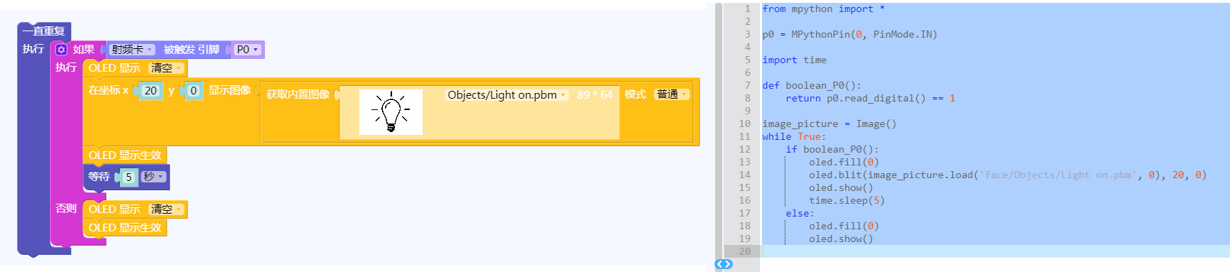

#程序功能:当RFID射频卡被触发时,掌控板OLED屏显示开灯图案5秒,否则息屏。

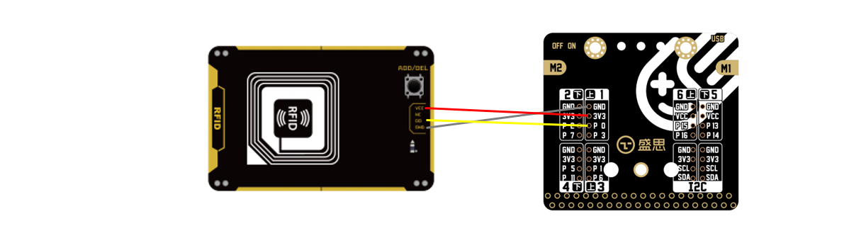

连接示意图
Bluebit主控

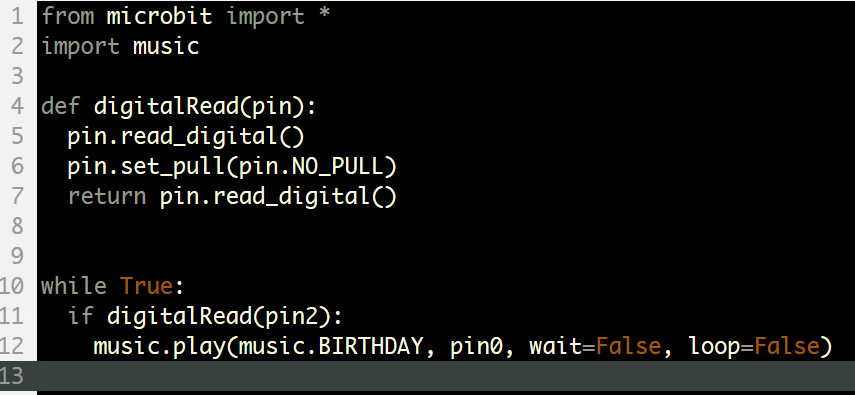

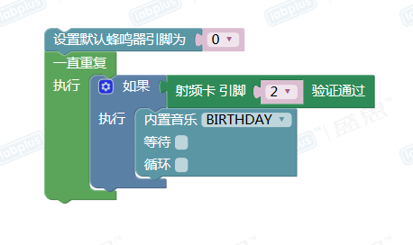

程序说明:当RFID模块识别到有效ID后,触发蜂鸣器播放音乐
