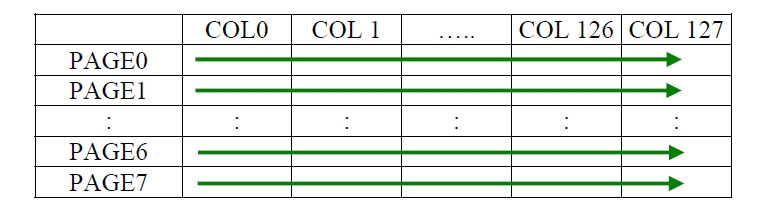

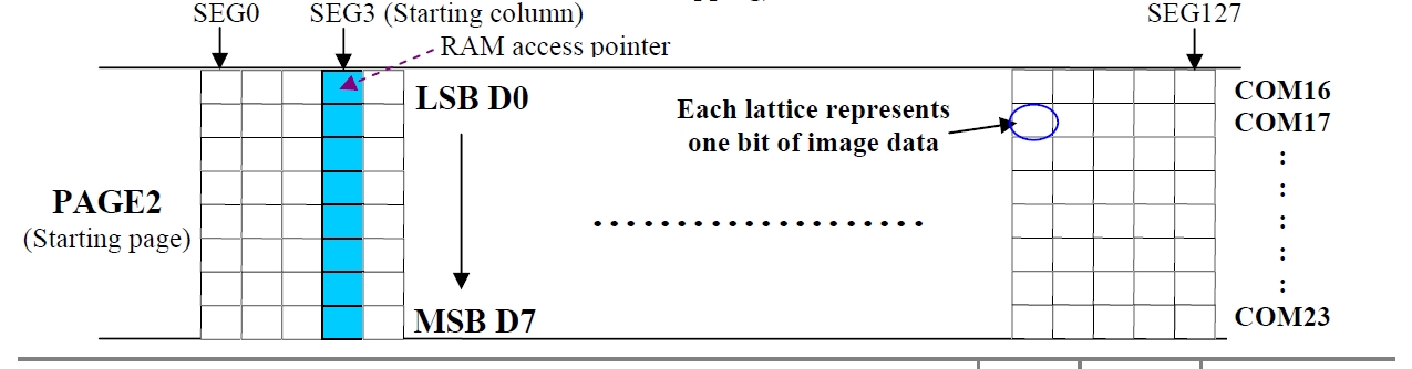

      2.在500mS以内发送1024字节屏幕显示内容,数据组织如下
8页数据,每页128字节
每个字节数据结构
