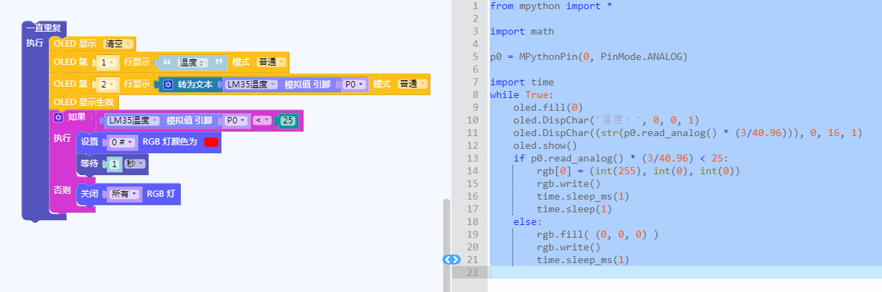

#程序功能:掌控板OLED屏显示温度测量值,当测量值小于25时RGB灯亮。

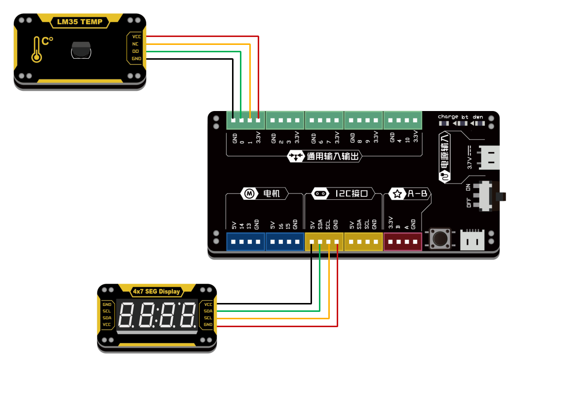

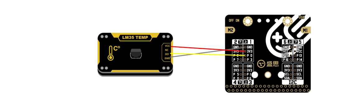

连接示意图

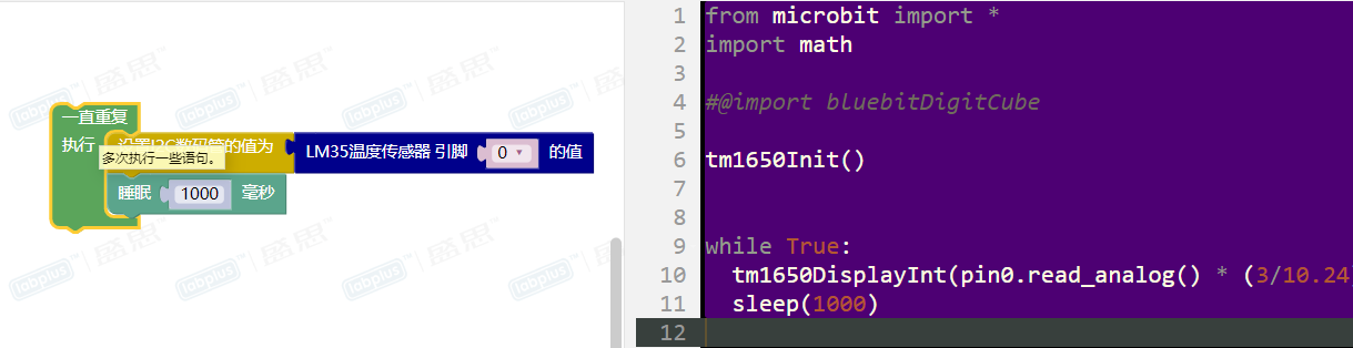

Bluebit主控
from microbit import *
    print(pin0.read_analog() * (3/10.24))
    sleep(1000)
实物连接如下
程序功能:数码管显示温度的数值
