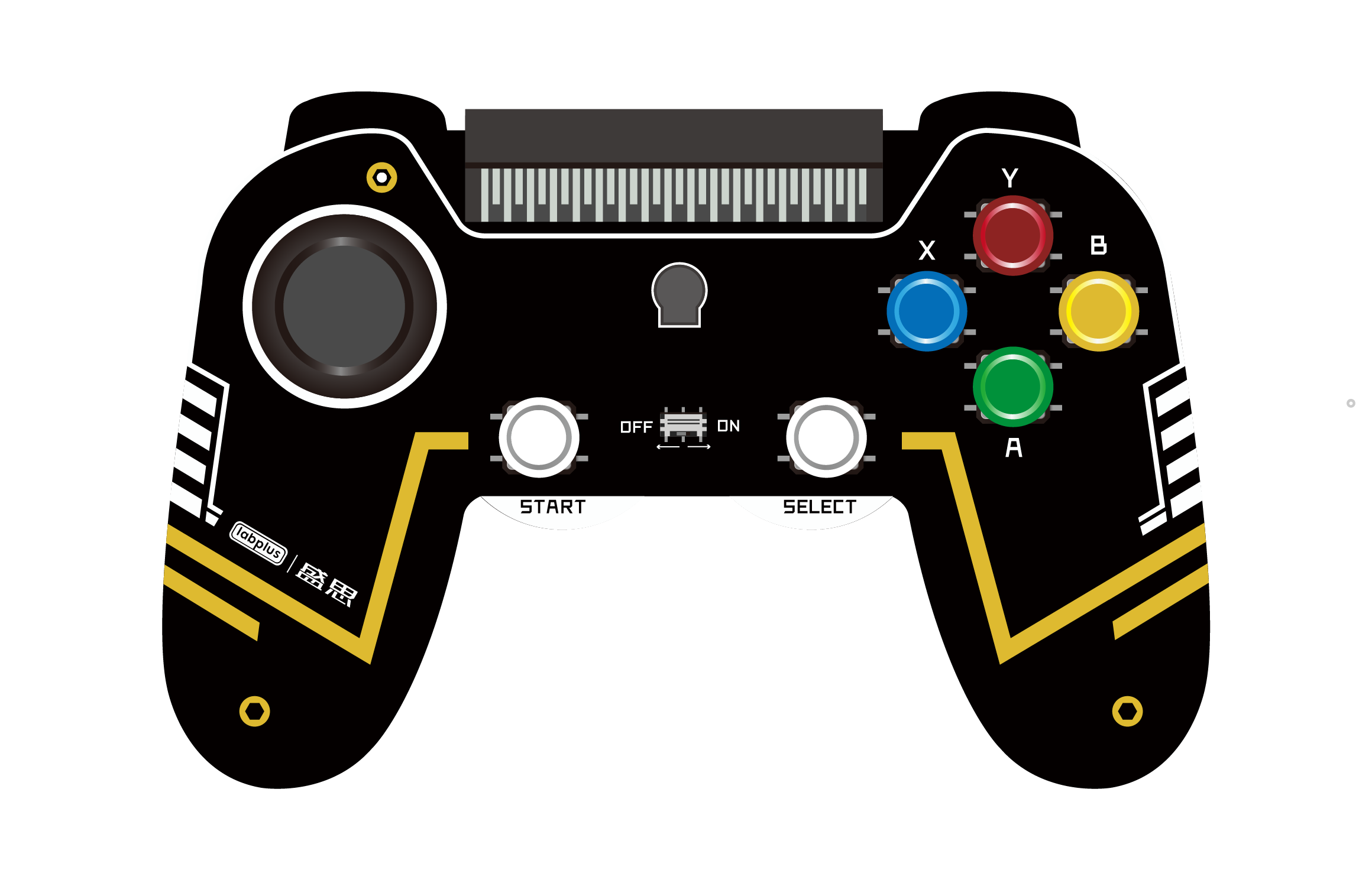

microbit拓展游戏手柄。拥有丰富的输入按键、双轴游戏摇杆、震动马达、无源蜂鸣器。结合microbit可以有多样的玩法,增加microbit编程的趣味性!
  • 输入电源:3V(2节7号干电池)
  • PCI插槽可插入microbit作主控
  • 拥有丰富的按键、双轴摇杆、震动马达、无源蜂鸣器
game:bit 说明 micro:bit引脚 Python示例
双轴按键游戏摇杆 三路模拟输出,输出值分别对应(X,Y)双轴偏移量和Z轴;
按下的输出模拟量800~850,松开输出模拟量1023
X轴->P2
Y轴->P1
Z按键->P0
获取x轴偏移量: pin2.read_analog()
获取z按键模拟量: pin0.read_analog()
Y/X/B/A按键 当Y按下按键输出模拟量0~50, 松开输出模拟量1023
当X按下按键输出模拟量200~250, 松开输出模拟量1023
当B按下按键输出模拟量400~450, 松开输出模拟量1023
当A按下按键输出模拟量600~650, 松开输出模拟量1023
P0 pin0.read_analog()
「START」按键 「START」按键连接microbit的BUTTON_A,功能与microbit的A按键功能相同 BUTTON_A(P5) button_a.is_pressed()==True #当「START」按键按下
「SElECT」按键 「SElECT」按键连接microbit的BUTTON_B,功能与microbit的B按键功能相同 BUTTON_B(P11) button_b.is_pressed()==True #当「SELECT」按键按下
震动马达 输入高电平,触发震动马达,低电平停止震动 P16 pin16.write_digital(1) #震动开启
pin16.write_digital(0) #停止震动
无源蜂鸣器 设置频率或音阶,可发出对应频率的电子声音 P8 music.pitch(1000,1000,pin8) #蜂鸣器发出1KHz,持续1秒的声音

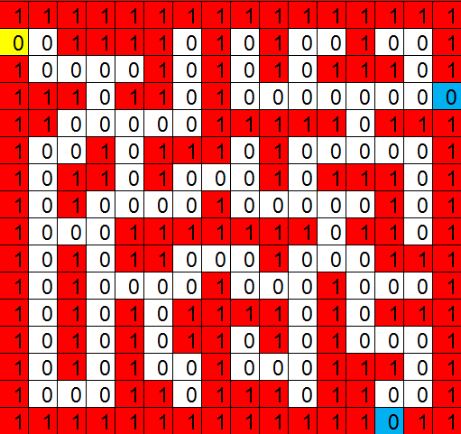

走迷宫
game:bit手柄和micro:bit的led屏互动的小游戏!通过game:bit的摇杆控制来行走迷宫,趣味十足!
gamebit_maze例程下载
  • 以下迷宫图,从黄色点启始,蓝色点为出口。也可通过修改maze[]数组,设计自己的迷宫图!
