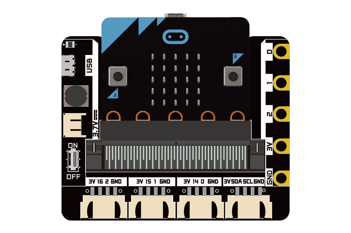

由于micro:bit没有XH接口,Extend bitⅠ保留micro:bit P0/P1/P2 鳄鱼夹接口基础下,拓展4个XH接口。blue:bit模块可通过Extend bitⅠ拓展板与microbit通讯实现各种创意制作。
  • DC接口:Micro USB 可循环充电
  • 3.7V锂电池供电
  • PCI插槽,可接入micro:bit作为主控
  • XH接口拓展 P16/P2、P15/P1、P14/P0、I2C
  • Micro:bit鳄鱼夹引脚 P0/P1/P2/GND/3.3V
  • 可提供负载电流:1A
使用说明
警告:由于microbit的电池座与拓展板的极性是反的,配件的锂电池不能使用在microbit板上!
接口说明
接口 说明
电池指示灯 放电、充电时指示灯会慢闪烁来指示4档电量显示;充电完成后不会闪烁,保持高亮;
MicroUSB 当插入usb,拓展板电源采用usb供电,可以不锂电池;充电时,将锂电池插入到电池座,usb线插入microUSB座,指示灯闪烁提示电量。
3.7V电源接口 锂电池供电
电源开关 ON处,给microbit供电。OFF处,切断microbit供电
XH拓展接口 共有4个XH拓展接口可连接blue:bit模块。P16/P2、P15/P1、P14/P0、I2C
microbit鳄鱼夹引脚 P0/1/2/3V/GND
