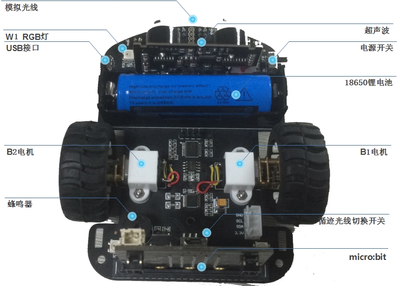

  • 供电方式:3.7V 18650锂电池
  • Micro USB接口:可充电
  • PCI插槽,可接入micro:bit作为主控
  • 内置模拟光线
  • 超声波测距 3cm~300cm 精度±1cm
  • 支持两轮测速

car:bit micro:bit引脚 Python示例
B2电机 I2C setLeftMotor(value)
前进 value:0~100;后退 value:0~-100
B1电机 I2C setRightMotor(value)
蜂鸣器 P0 import music
music.play(music.NYAN)
W1/W2/W3/W4 RGB灯 P8 #W1显示红色
import neopixel
np=neopixel.NeoPixel(pin8,4)
np[0]= (255,0,0)
np.show()
模拟光线 Q3 P1 pin1.read_analog()
模拟光线 Q4 P2 pin2.read_analog()
测速 U11 I2C spd = getSpeed()
print(spd[0]+spd[1]*256) #left Speed
测速 U10 I2C spd = getSpeed()
print(spd[2]+spd[3]*256) #Right Speed

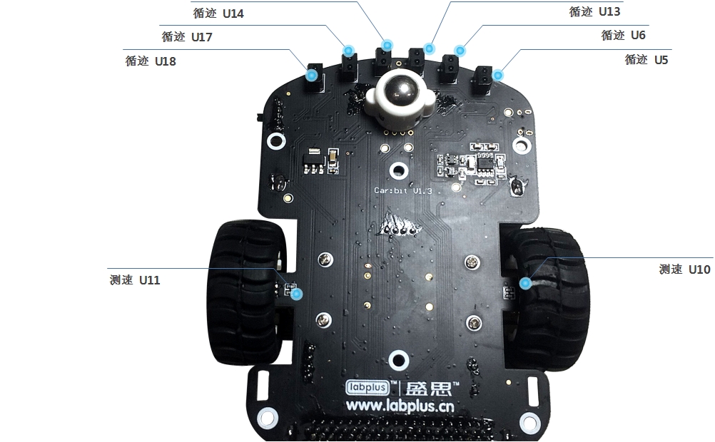

循迹红外对管 U18/U17/U14/U13/U6/U5 U18->P16
U17->P15
U14->P2
U13->P1
U6->P14
U5->P13
pin1.read_digital()
更详细循迹编程可参考循迹例程
超声波 I2C Distance()
1.P1/P2与模拟光线引脚有复用,所以不能同时使用。在使用时需要通过切换开关,选择「循迹」和「光线」
2.如果18650锂电池重新装载的话,第一次需要激活下锂电池才能供电正常!激活方式:装上18650电池后接上microUSB接口,电源开关拨到ON
