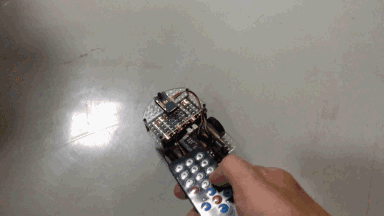

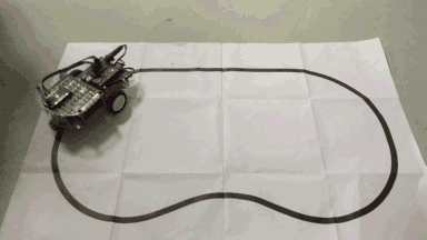

本例程含循迹和红外遥控、避障功能,可通过遥控切换模式。当按下“*”键,进入循迹模式,当按下“#”,进入红外遥控模式。

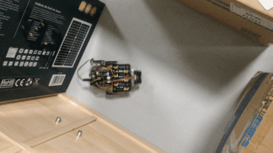

在红外遥控模式下,按键↑↓←→可操控小车,ok键为停止。当按下“0”,进入避障模式

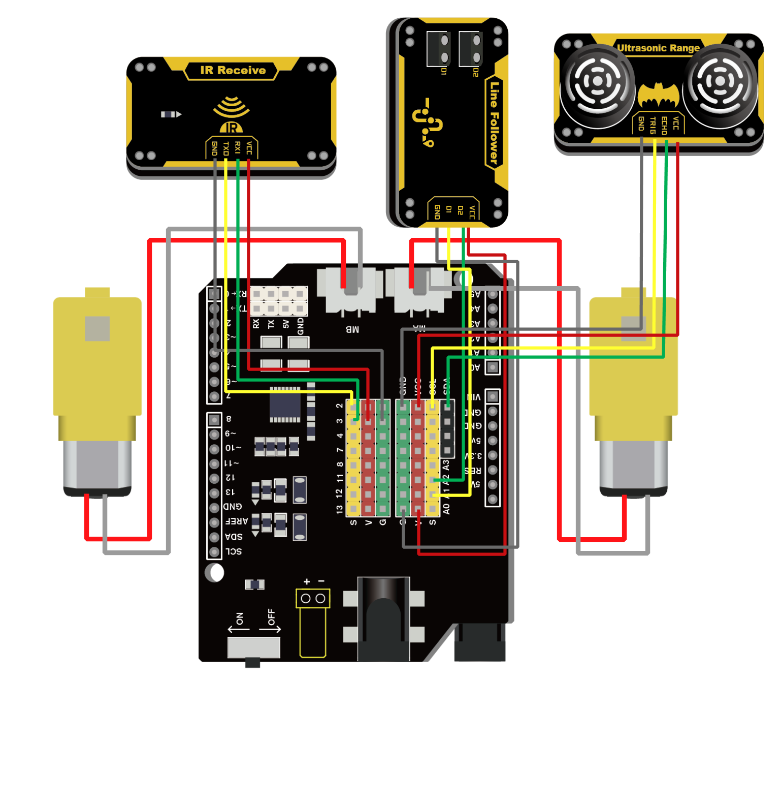

电子模块连接说明
模块 引脚 说明
UNO主控板 UNO拓展板
TT马达(小车左) MB
TT马达(小车右) MA
循迹模块 VCC ->V
D2 ->A2
D1 ->A1
GND ->G
连接到UNO拓展板
红外接收模块 VCC ->V
RXI ->3
TXD ->2
GND ->G
连接到UNO拓展板
超声波模块 VCC ->V
ECHO ->SDA
TRIG ->SCL
GND ->G
连接到UNO拓展板
电池盒 UNO拓展板的DC电源座
小车电子模块连接示意图

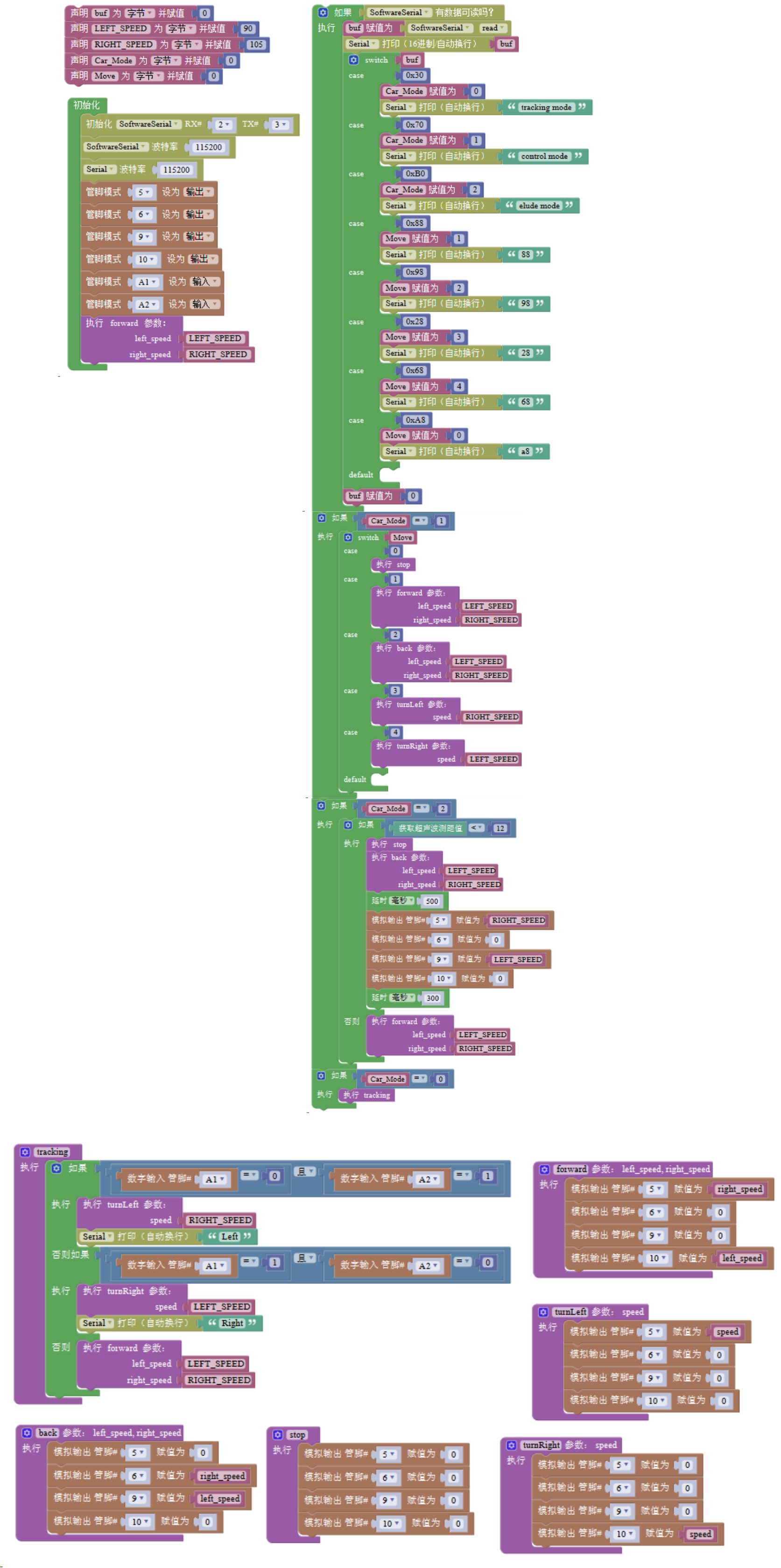

Mixly图形化程序
该程序使用mixly(集成blue:bit插件库)编写,请用mixly软件打开!http://www.labplus.cn/index.php/product/download
