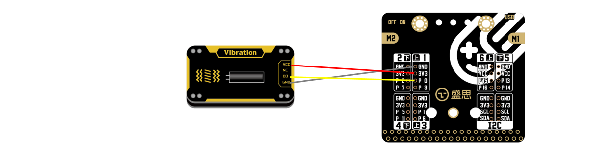

NC 空脚
DO 数字输出

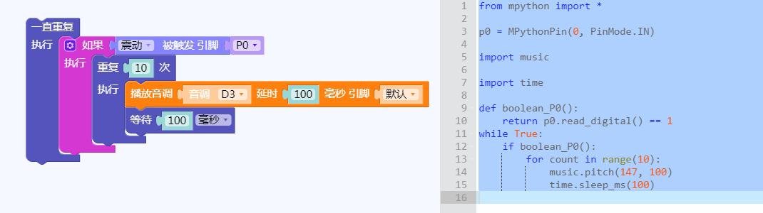

#程序功能:当震动传感器被触发时,掌控板蜂鸣器发出声音提醒。
连接示意图

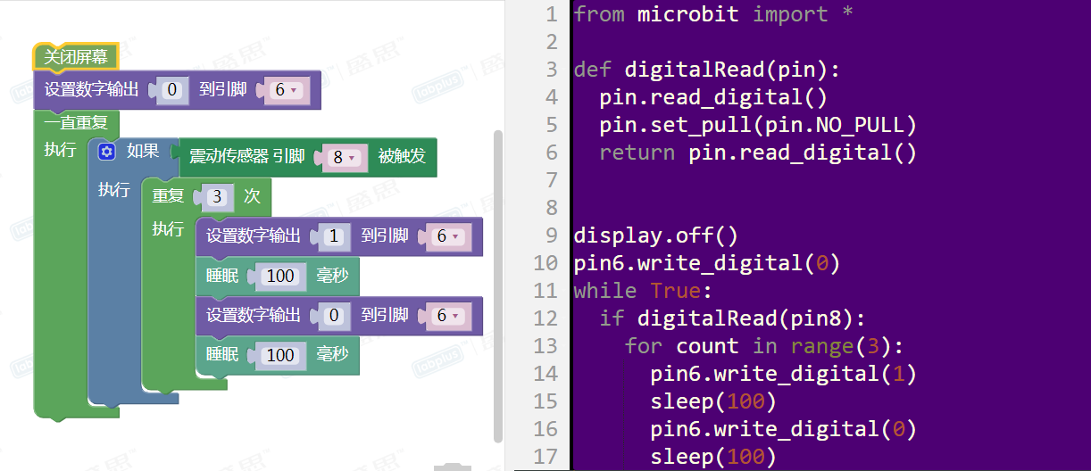

Bluebit主控
程序功能:当感受到震动时,LED灯闪烁3次
