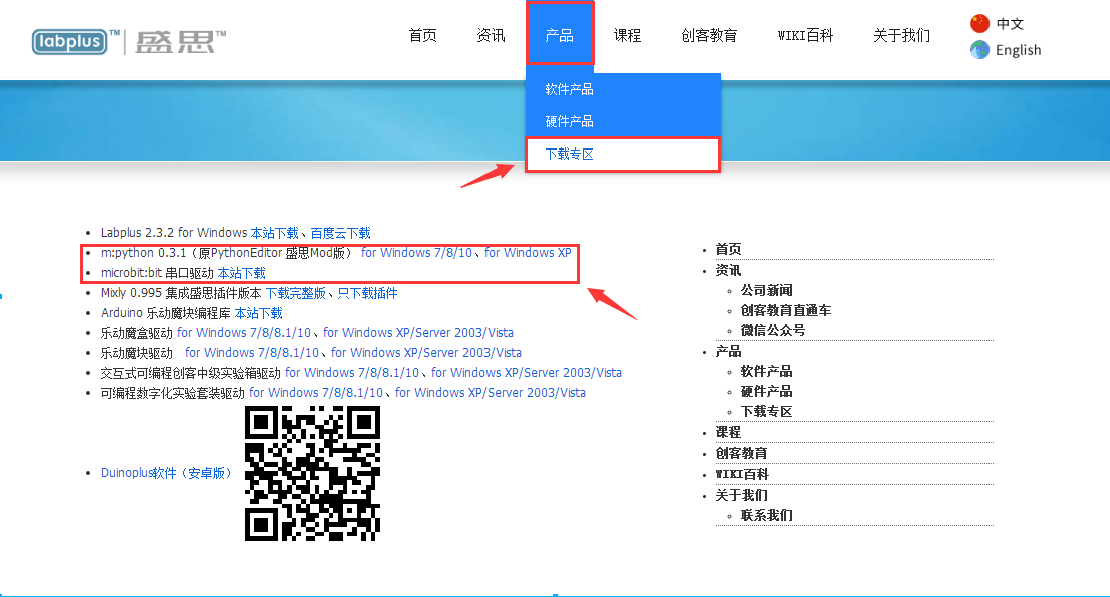

m:python软件安装
在盛思官网http://www.labplus.cn/下载m:python图形化编程软件,该软件加入了extend bit I以及bluebit模块指令;同时将micro:bit串口驱动下载到电脑上。

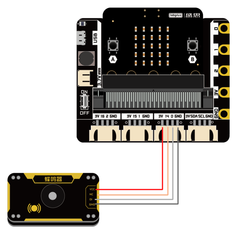

硬件连接
找出蜂鸣器,使用双头连接线接到micro:bit拓展板1(extend bit I)的串口上,如下图所示。

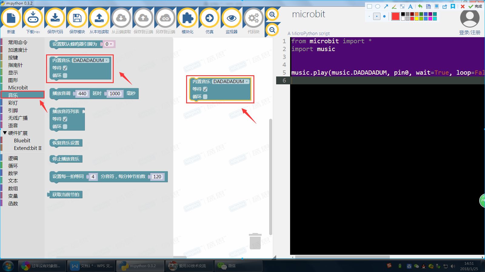

Step1.现在我们来编写第一个python程序。要实现蜂鸣器播放micro:bit内置音乐,我们可以在“音乐”指令模块组里面将内置音乐模块拖拽到白色区域中,蜂鸣器默认使用pin0的引脚,如果使用其他引脚,可以使用设置默认蜂鸣器引脚的模块进行修改。如下图所示。

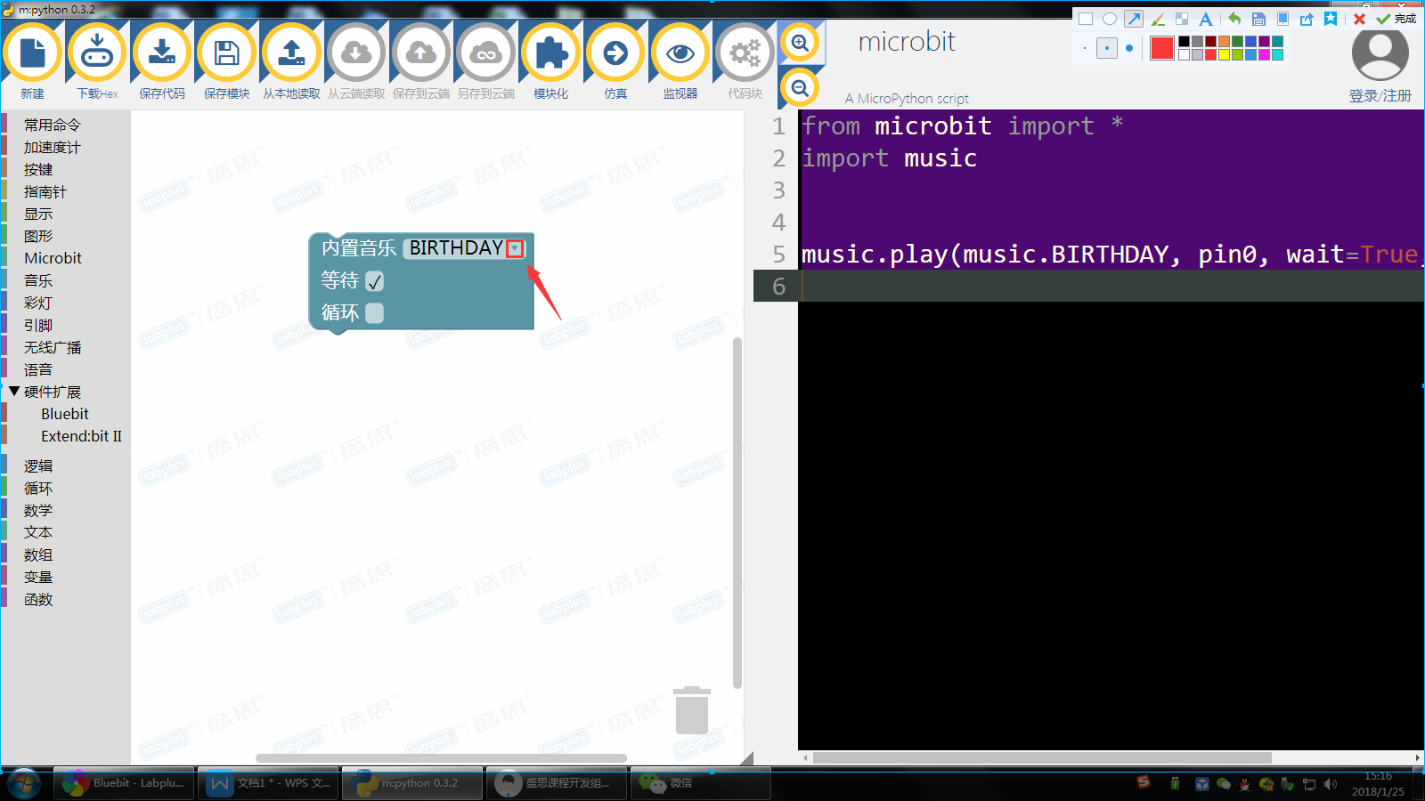

Step2.接下来在内置音乐模块的下拉栏里面选择BIRTHDAY音乐,我们播放音乐的程序就完成了。右边的黑色区域是代码区域,在可视化模式中,我们将模块拖动到白色区域后,黑色区域就会自动生成相应的python代码,如图1-7所示。

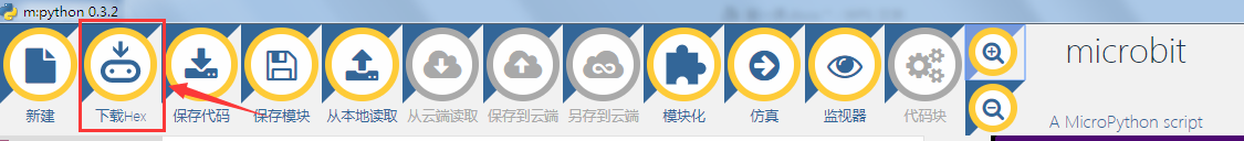

Step3.现在我们需要将写好的程序烧录到micro:bit上面,由micro:bit运行程序。用usb数据线连接上我们的micro:bit,打开我的电脑,会发现有一个名为MICROBIT的存储盘。回到m:python软件里面,选择菜单栏上的下载Hex按钮将后缀名为hex的文件下载到MICROBIT存储盘里面,如下图所示。
Step4.文件放入时,我们会发现micro:bit上的红光闪动,说明正在烧录程序。当红光稳定后,程序烧录成功。蜂鸣器会播放一次“生日快乐”。

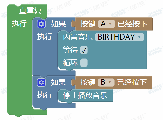

拓展挑战
使用micro:bit上的按键A来控制蜂鸣器播放歌曲,使用按键B关闭音乐播放。
