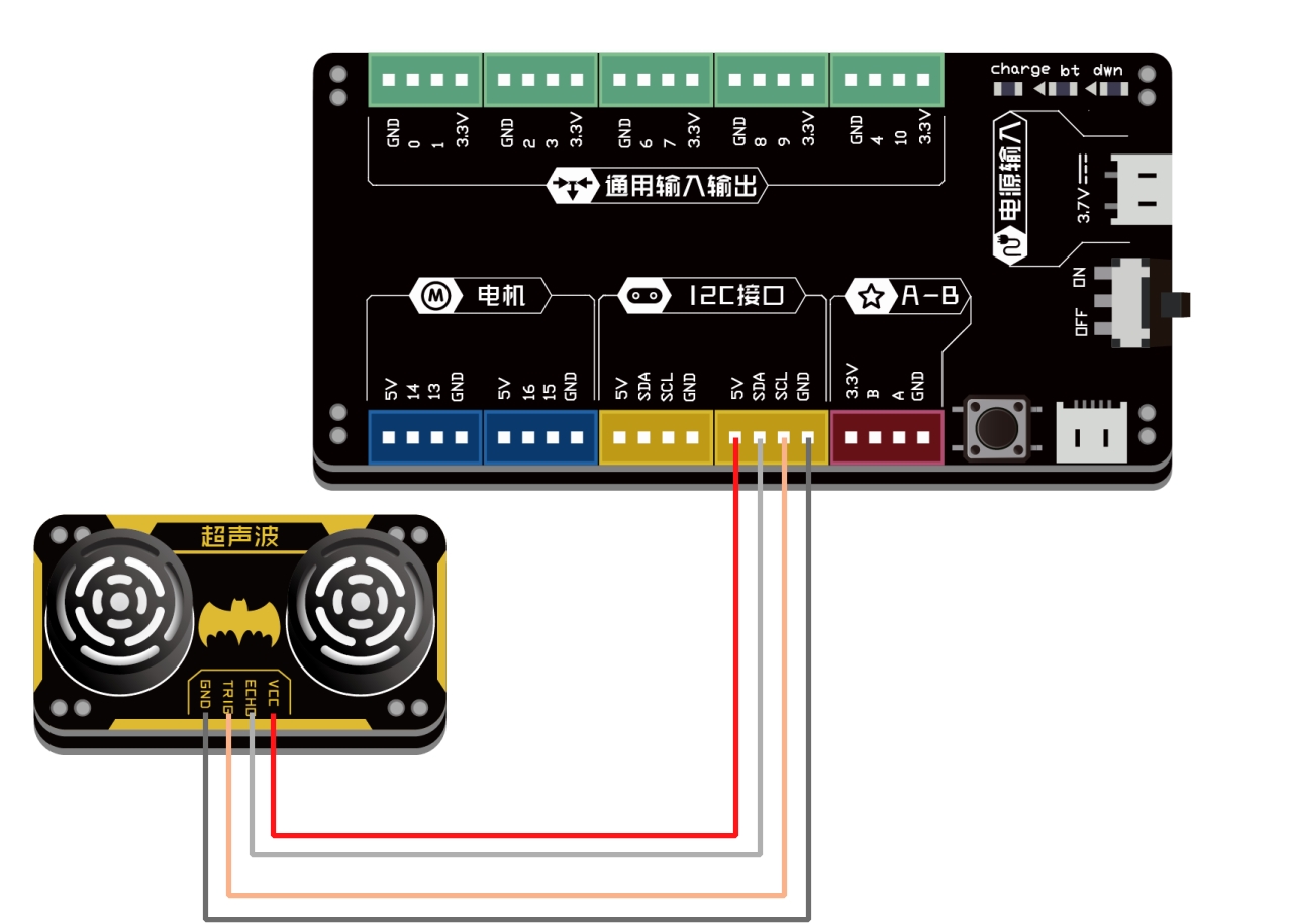

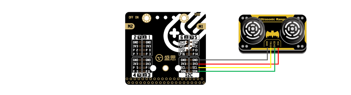

ECHO 连接I2C_SDA
TRIG 连接I2C_SCL

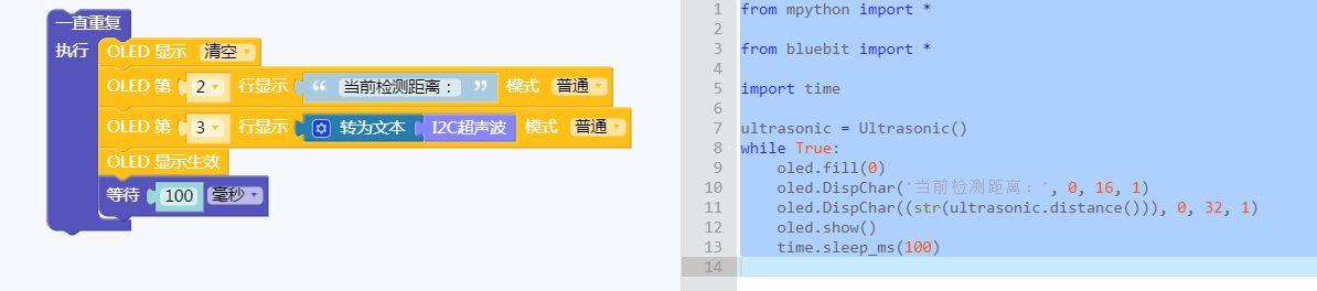

#程序功能:用掌控板OLED屏显示超声波传感器的测量值。
连接示意图

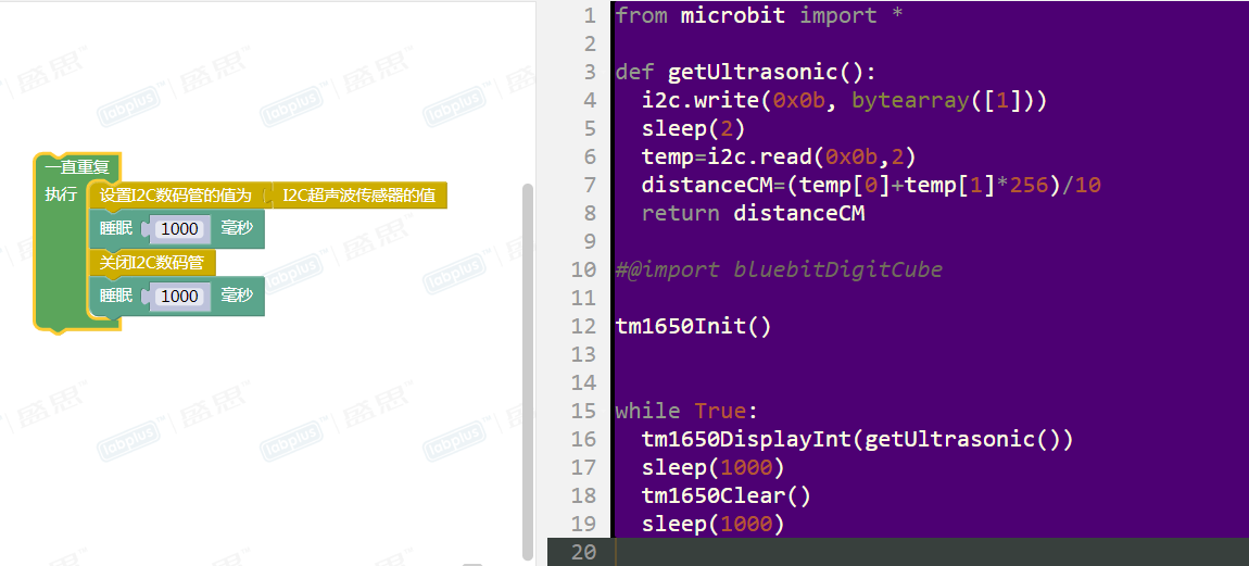

Bluebit主控图形化示例
连接图同上
程序功能:超声波测距,测量值返回到数码管显示
