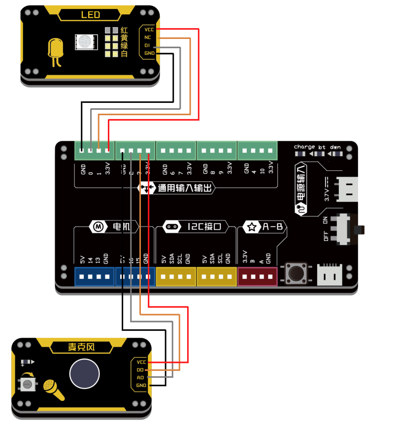

找出LED白灯模块以及麦克风传感器,使用双头连接线接到bluebit的串口上,如下图所示。

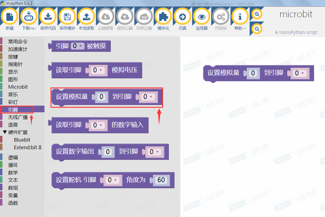

Step1.现在我们来编写bluebit上的第一个程序。通过声音的大小来改变LED灯的亮度,做成一个“音乐灯”的效果。首先我们要找出LED相应的指令模块或者直接使用python编写,因为要控制LED灯的亮度,可以使用设置模拟量来控制,既PWM输出,如下图所示。

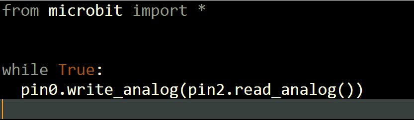

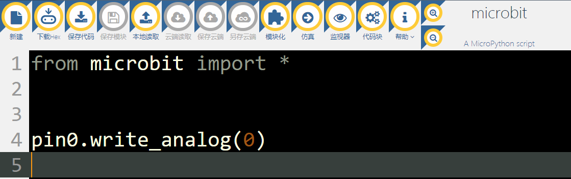

Step2.直接使用Python编写先要声明LED灯串口位置,pin0代表接入0号端口,使用write_analog()模拟输出指令控制LED灯亮度,如下图所示。

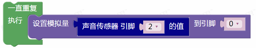

Step3.模拟输出的取值范围为0到1023,而我们麦克风传感器的模拟输入的取值范围也在0到1023,刚好一一对应,所以只要直接写入麦克风传感器的值即可。

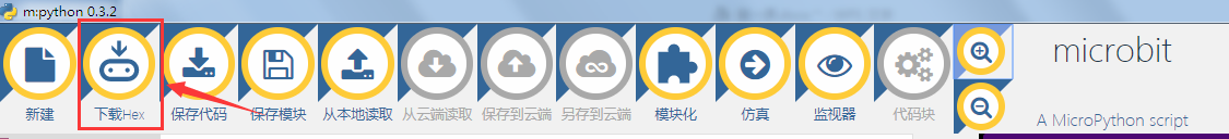

Step4.现在我们需要将写好的程序烧录到bluebit上面,由bluebit运行程序。用usb数据线连接上我们的bluebit,打开我的电脑,会发现有一个名为MICROBIT的存储盘。回到m:python软件里面,选择菜单栏上的下载Hex按钮将后缀名为hex的文件下载到MICROBIT存储盘里面,如图1-9所示。
文件放入时,我们会发现bluebit上的红光闪动,说明正在烧录程序。当红光稳定后,程序烧录成功,我们的声控灯程序就可以执行了。

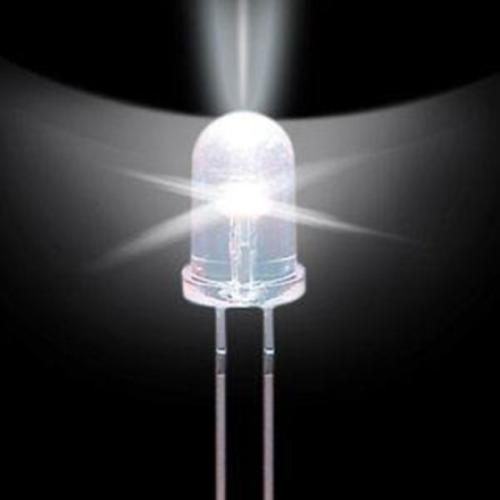

      LED(Light Emitting Diode),发光二极管,是一种能够将电能转化为可见光的固态的半导体器件,它可以直接把电转化为光。LED的心脏是一个半导体的晶片,晶片的一端附在一个支架上,一端是负极,另一端连接电源的正极,使整个晶片被环氧树脂封装起来。
      半导体晶片由两部分组成,一部分是P型半导体,在它里面空穴占主导地位,另一端是N型半导体,在这边主要是电子。但这两种半导体连接起来的时候,它们之间就形成一个P-N结。当电流通过导线作用于这个晶片的时候,电子就会被推向P区,在P区里电子跟空穴复合,然后就会以光子的形式发出能量,这就是LED灯发光的原理。而光的波长也就是光的颜色,是由形成P-N结的材料决定的。
