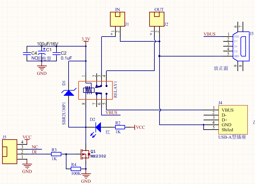

继电器
用于切换开关控制,支持控制Type-A USB设备,如USB风扇,USB小家电或者交流电、大电流、大电压等强电设备。使用灵活,可根据需要自由选择接入方式。
  • 供电方式:MicroUSB 5V
  • 物理接口:Type-A USB、接线端子
  • 额定负载:0.5 A at 125 VAC、2 A at 30 VDC
  • 额定通过电流: 2A
  • 最大切换电压: 250 VAC, 220 VDC
  • 最大的切换功率: 62.5 VA, 60 W
NC 空脚
DI 数字输入
端口 功能描述
Micro USB端口 当接USB功率设备时,须要接MicroUSB外部供电
Type-A USB端口 用于接受控的USB小功率设备,在使用时须接microUSB接口供电。
高电平时,USB端口的VDD连通microUSB VDD,输出+5V,低电平则断开,不会输出电压。
接线端子IN+ 受控设备正极。平时与OUT+断开,有信号闭合
接线端子IN- 受控设备负极与OUT-连通
接线端子OUT+ 受控设备正极。平时与IN+断开,有信号闭合
接线端子OUT- 受控设备负极与IN-连通
