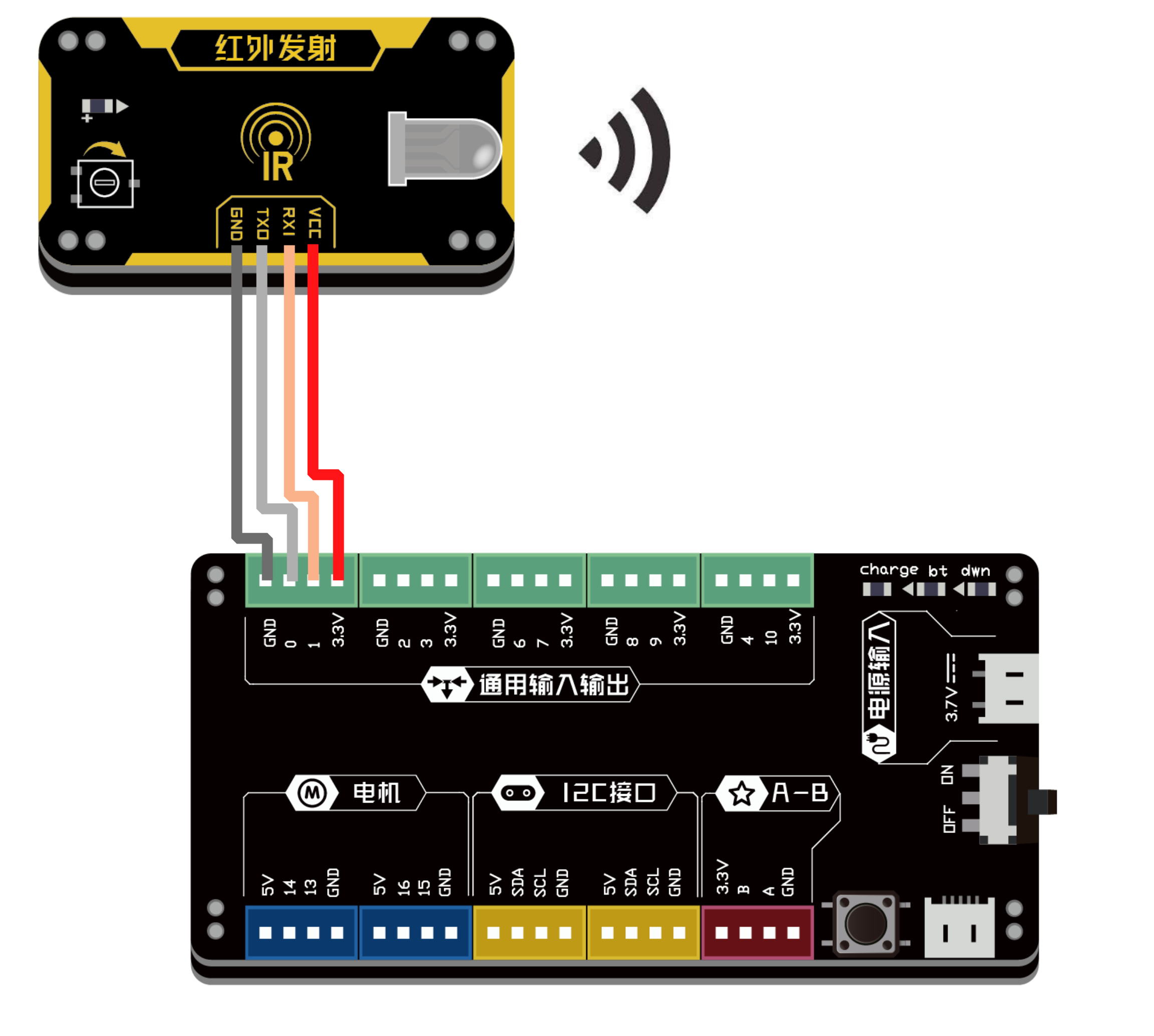

RXD 串口接收
TXD 串口发送
1.串口波特率设置115200bps。程序在定义串口引脚时,注意模块端的RX、TX需要和主板上的RX、TX交叉!
2.当模块发射红外调制信号,模块上的指示灯会闪烁。

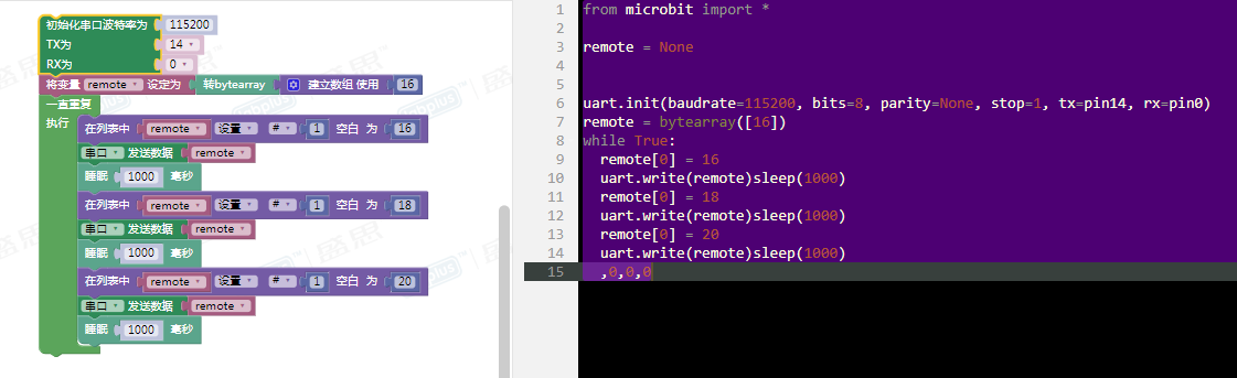

MicroPython示例
from microbit import *
# Write your code here :-)
var = bytearray([0x10])
uart.init(baudrate=115200, bits=8, parity=None, stop=1, tx=pin1, rx=pin0)            #串口设置
    var[0]=0x10
    uart.write(var)       #send 0x10
    var[0]=0x11
    sleep(1000)
    uart.write(var)       #send 0x11
    var[0]=0x12
    sleep(1000)
    uart.write(var)       #send 0x12
    sleep(1000)
连接图同上
