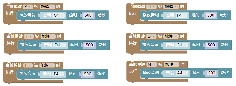

Step1.编写mPython X程序。通过触摸引脚发出“Do、Re、Mi、Fa、So、La、Si”的效果。如下图所示。
请开始你的表演
尝试通过触摸引脚下发其它命令。

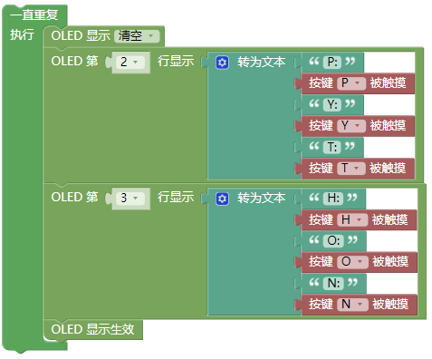

拓展挑战
使用掌控板每个触摸引脚控制OLED屏幕显示每个触摸引脚的值。
