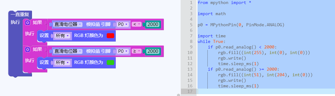

#程序功能:当直滑电位器输出值大于2000时,掌控板RGB灯亮绿灯,反之亮红灯。

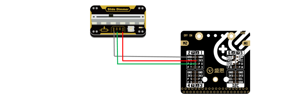

连接示意图
