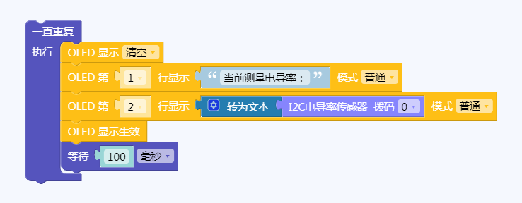

图形化编程
代码编程
from mpython import *                   # 导入mpython
import bluebit                          # 导入bluebit 模块
meter=bluebit.DelveBit(0x60)            # 实例模块,根据实际I2C地址修改
    value = meter.common_measure()      # 测量
    print("measure: %f" %value)
    sleep_ms(200)
