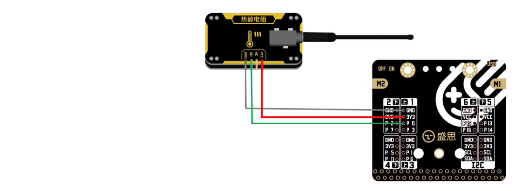

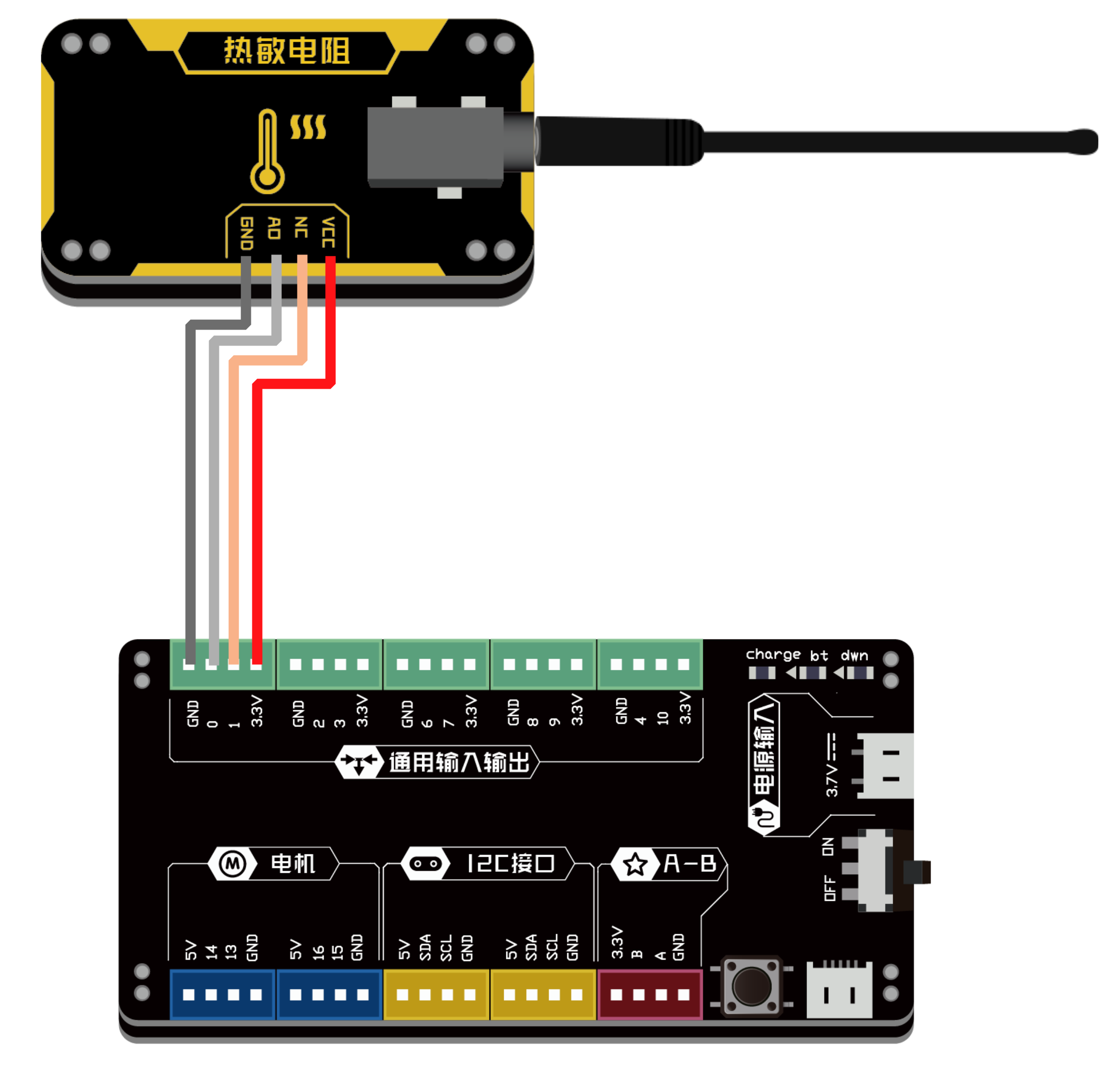

1、使用前需将热敏电阻探头插入模块上的耳机接口,注意需将耳机头的金属部分完全插入;
2、将模块接入模拟输入接口,可以直接获取温度值,单位为℃。

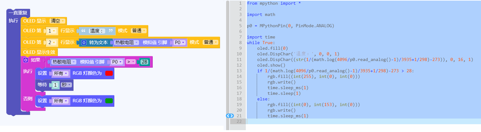

#程序功能:掌控板OLED屏实时显示传感器测量的温度值,同时当温度大于28度时,RGB灯亮红色,反之亮绿色。
连接示意图
Bluebit主控
连接示意图

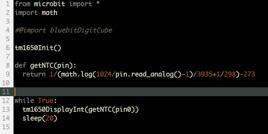

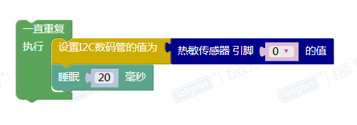

程序功能:数码管显示热敏电阻值
