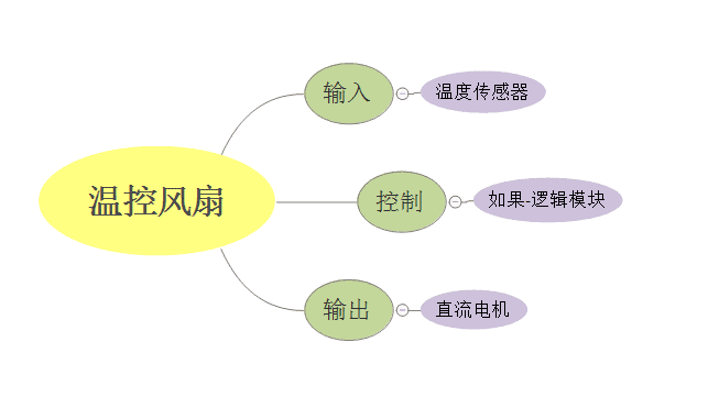

逻辑思维图

温度传感器、直流电机
温度传感器:
输入模块,模拟口的传感器。能根据温度输出0-1023的模拟值,作为去编程套件使用时,当温度达到一定模拟值,输出为真,否则输出为假。(需要接热敏电阻一起使用)
直流电机:
输出模块,接收输入为真时可以通过连续旋转来给应用提供动力。

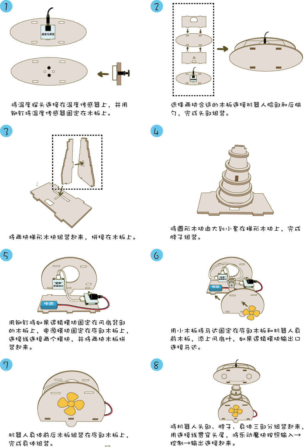

作品制作
步骤1.将电池和电源开关连接并接入“如果”逻辑模块
步骤2.然后将温度传感器模块接入“如果”逻辑模块作为输入
步骤3.将直流电机与“如果”逻辑模块相连,并把风扇安装在电机上
步骤4.对“如果”逻辑模块进行设定:将最大值和最小值设定为同一值,实现当温度高于这个值时电机转动,温度低于这个值后电机停止。
制作图
我们来做一个会吹风的玩偶
