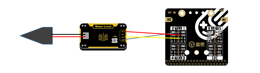

DO 数字触发信号
AO 水位模拟量
将水位探头置于探测容器中,然后使用主控AD转换器读取AO引脚。水位越高,AO输出越大。

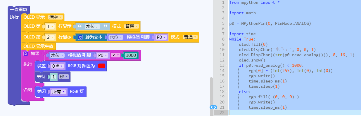

#程序功能:掌控板OLED屏显示水位传感器测量值,当测量值小于100时,掌控板RGB灯亮。
连接示意图
Bluebit主控

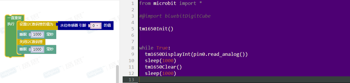

#用数码管显示水位传感器的测量值
from microbit import *
#@import bluebitDigitCube
tm1650Init()
  tm1650DisplayInt(pin0.read_analog())
  sleep(1000)
  tm1650Clear()
  sleep(1000)
程序功能:用数码管显示水位的测量值
