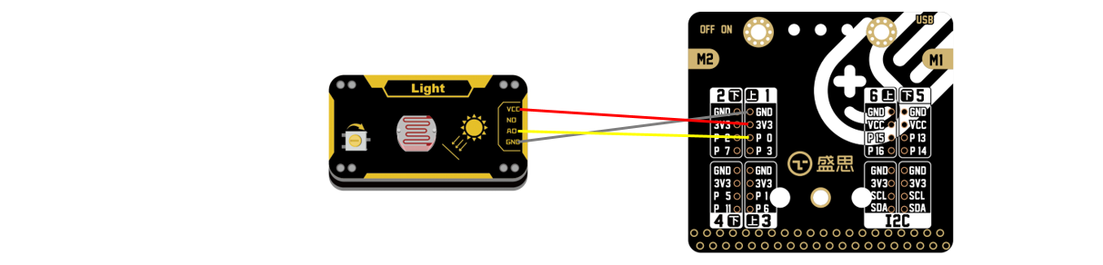

1.AO口输出模拟值,DO口输出数字值0/1。

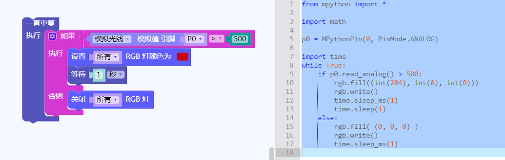

#程序功能:当模拟光线传感器的测量值大于500时,掌控板RGB灯亮。
连接示意图

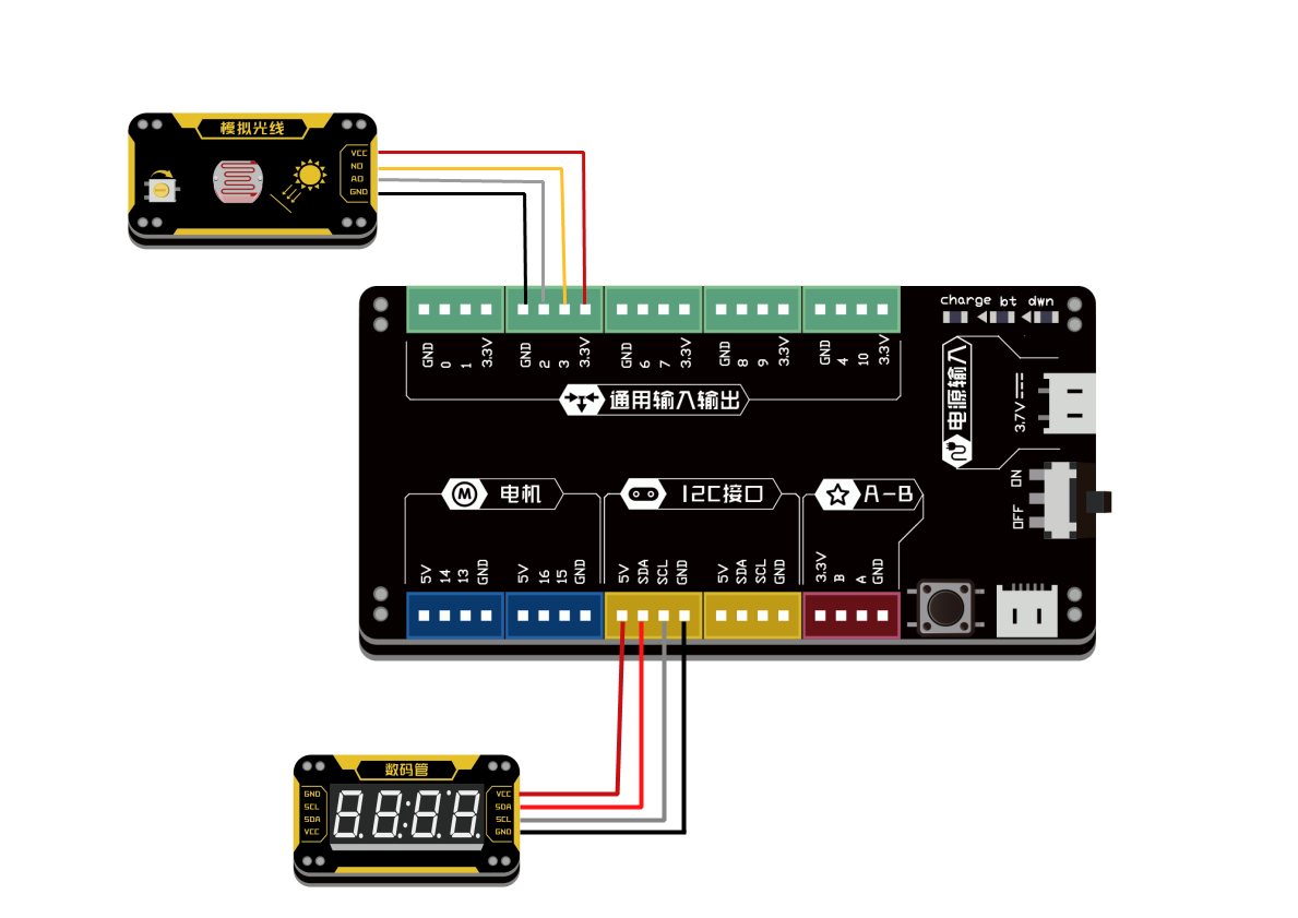

Bluebit主控
实物连接如上

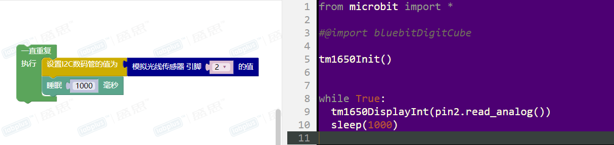

程序功能:数码管显示模拟光线的测量值
