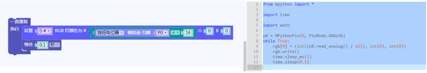

#程序功能:用旋钮传感器控制掌控板RGB灯的亮度。

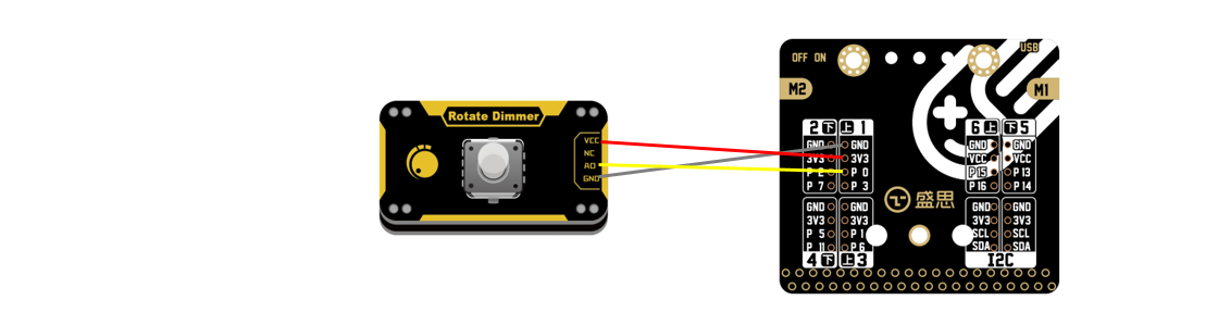

连接示意图

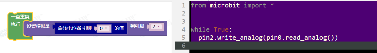

//程序功能:用数码管显示旋转电位器的值,旋转电位器的值大于和小于600时发出不同音调的声音//
from microbit import *
import music
#@import bluebitDigitCube
tm1650Init()
  tm1650DisplayInt(pin0.read_analog())
  if pin0.read_analog() < 600:
    music.pitch(440, 1000, pin0)
  else:
    music.pitch(600, 1000, pin0)
程序功能:用旋转电位器控制LED灯的亮度
