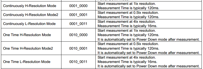

BH1750FVI支持单次或连续两种测量模式,每种测量模式又提供了0.5lux、1lux、4lux三种分辨率供选择。分辨力越高,一次测量所需的时间就越长。在单次测量模式时,每次测量之后传感器都自动进入Power Down模式。
BH1750测量模式

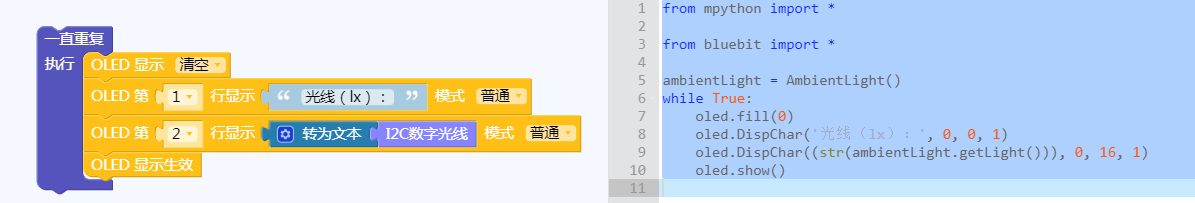

#程序功能:用掌控板OLED屏显示传感器的测量值。
连接示意图

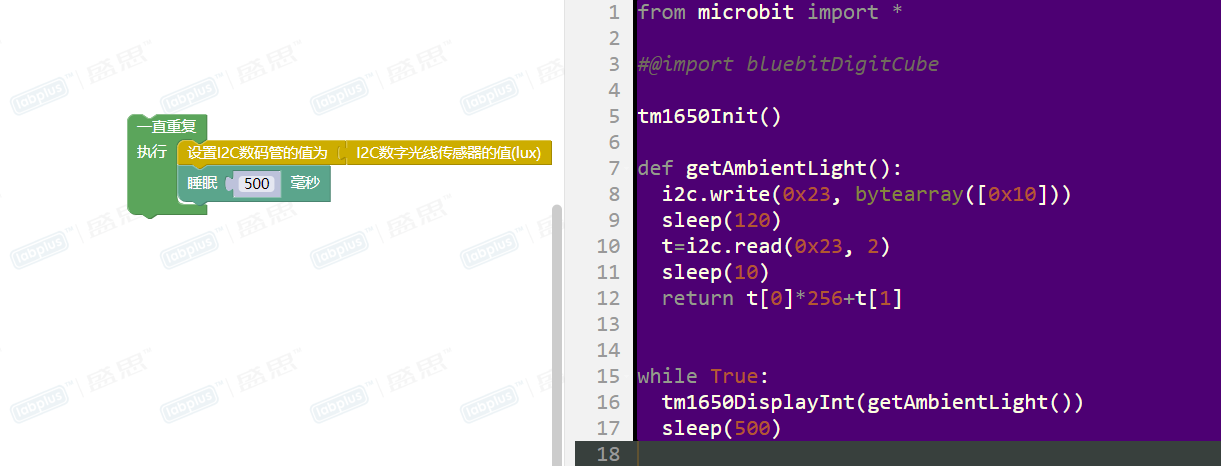

Bluebit主控
from microbit import *
import math
display.off()
def getAmbientLight():
  i2c.write(0x23, bytearray([0x10]))
  sleep(120)
  t=i2c.read(0x23, 2)
  sleep(10)
  return (t[0]*256 + t[1])/1.2
    print('Light:',getAmbientLight())
    sleep(500)

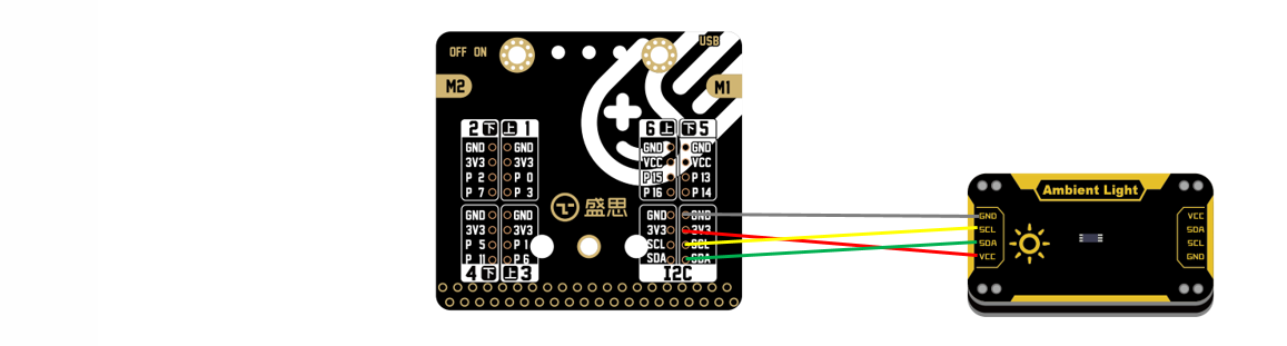

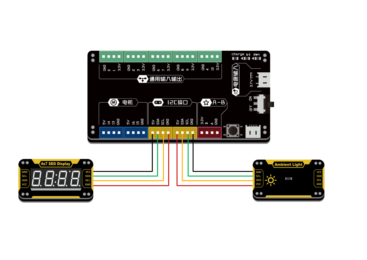

实物连接如下图:
程序功能:数码管显示数字光线传感器的测量值
