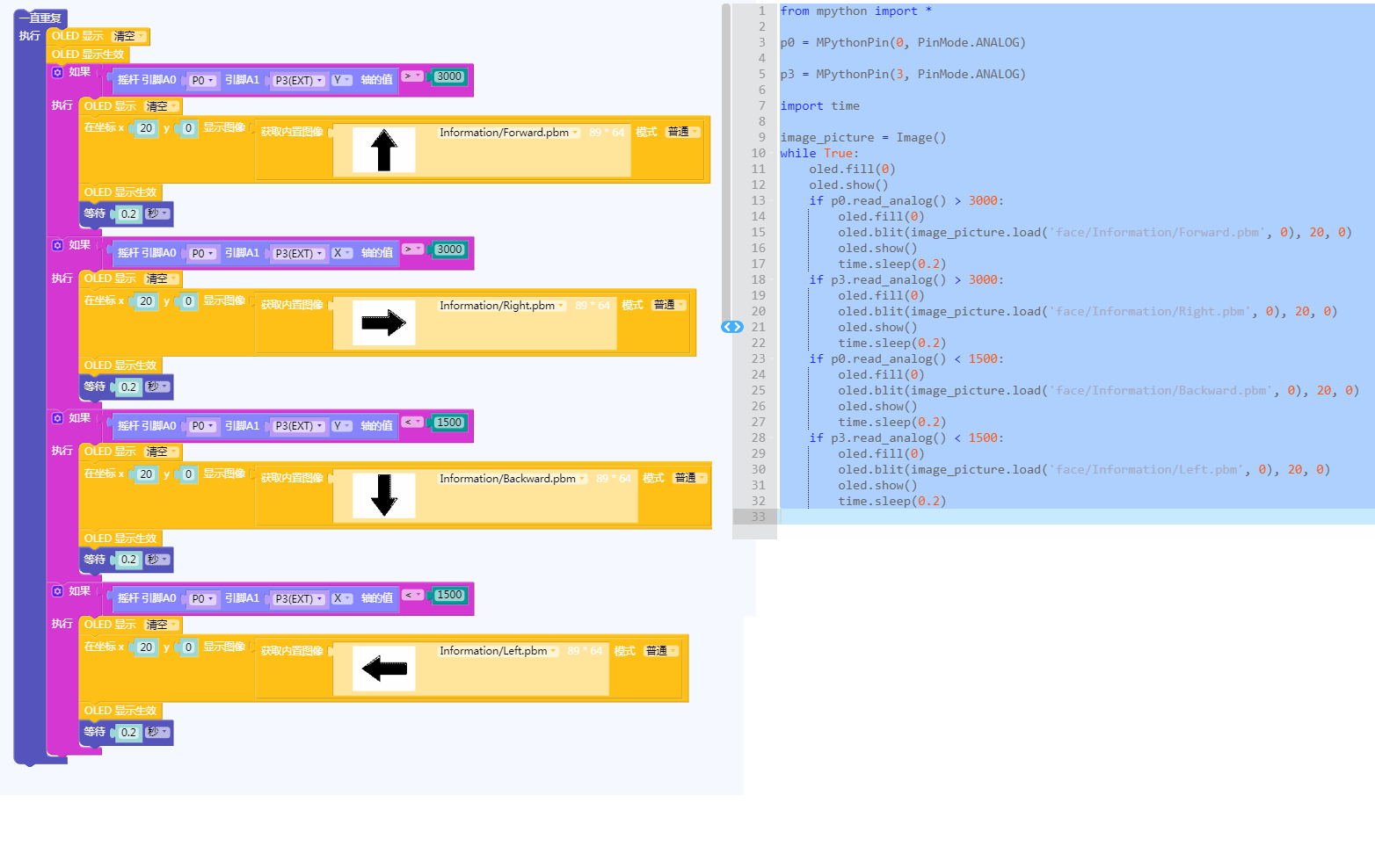

#程序功能:用摇杆进行上下左右操控时,掌控板OLED屏显示对应的方向箭头。

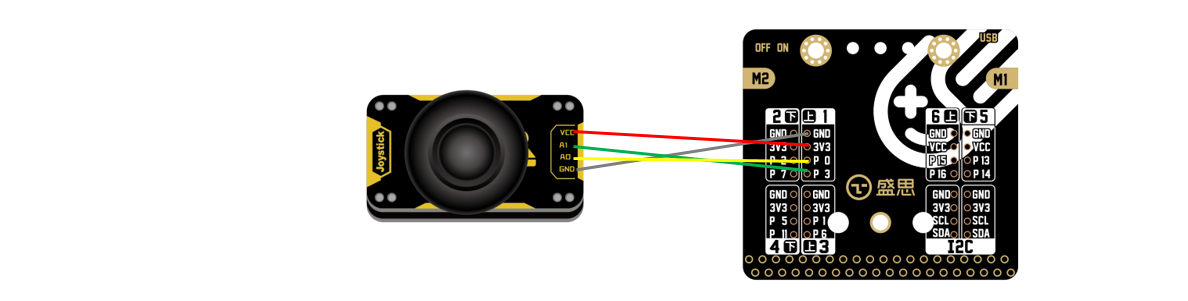

连接示意图

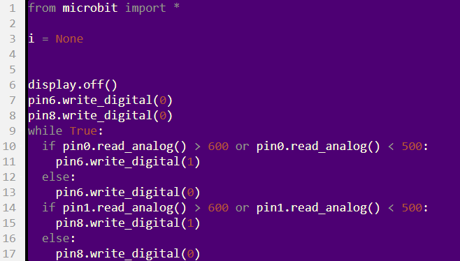

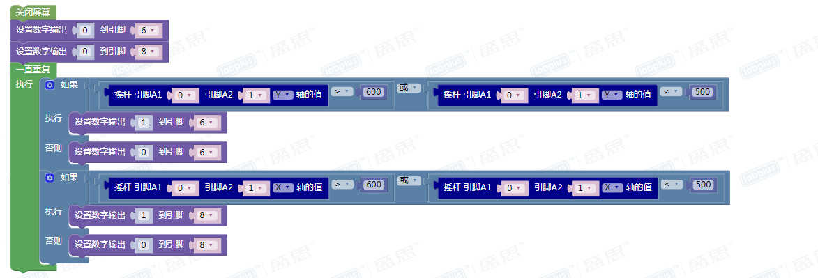

程序功能:摇杆在X轴上摇,LED灯1亮;摇杆在Y轴上摇,LED灯2亮
