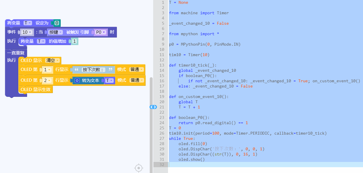

#程序功能:用掌控板OLED屏记录按键按下的次数。

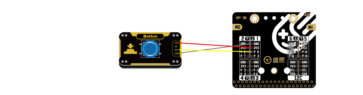

连接示意图

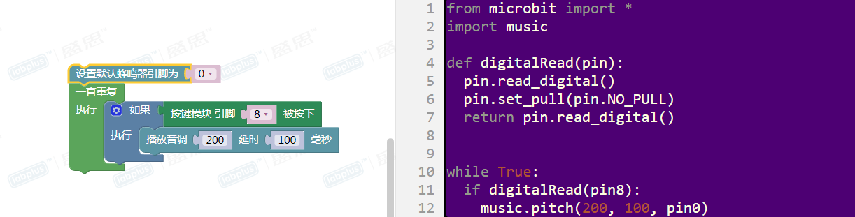

程序功能:当按键按下的时候,蜂鸣器响一下
