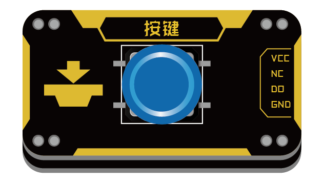

按键
按键采用按压式的开关,属于数字输入模块,按下为高电平输出,释放为低电平输出。

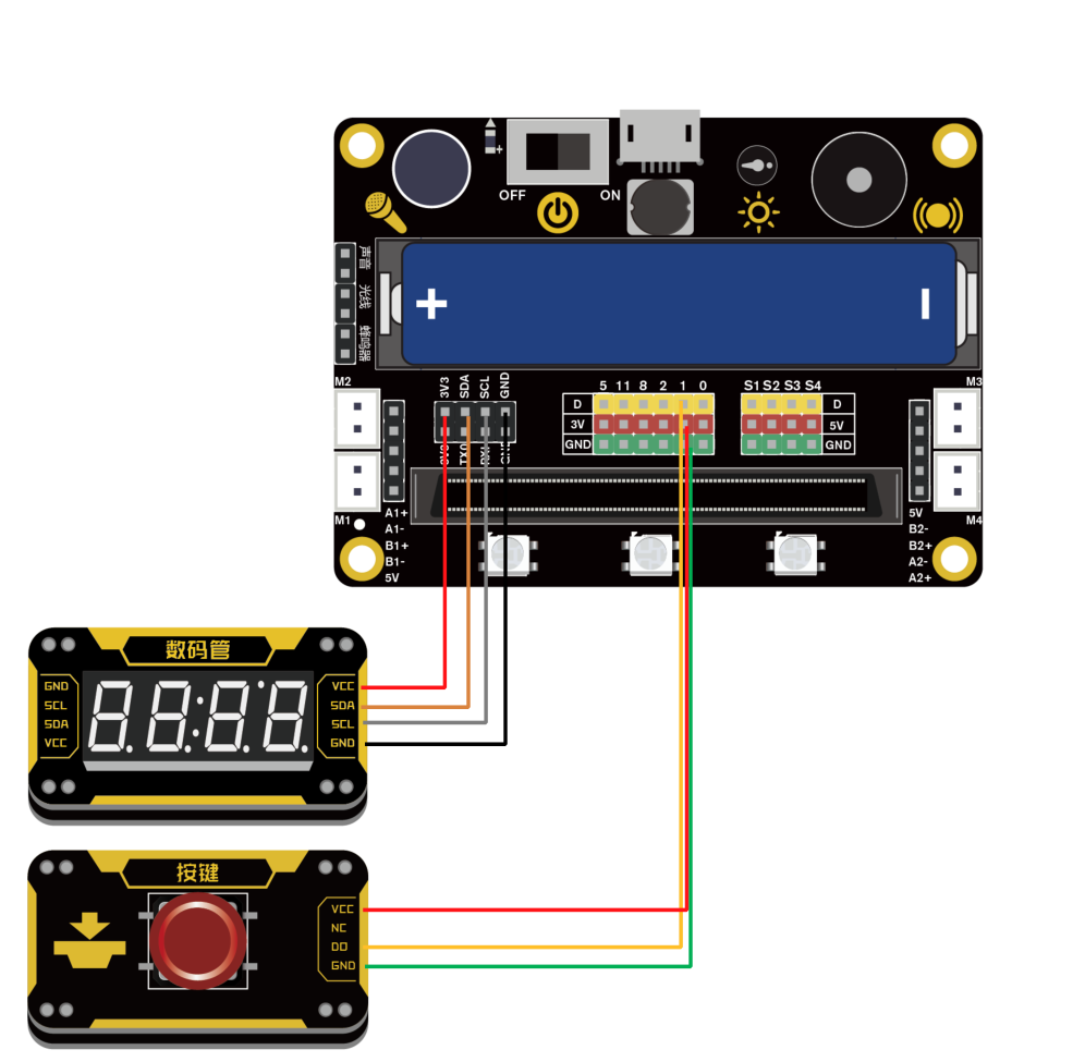

找到数码管和按键,将杜邦线插入到按键(VCC D0 GND)针脚上,另一端对应地连接到micro:bit拓展板2(extend bit Ⅱ)1引脚(3V3 D GND)上。用杜邦线接入到数码管左端(GND SCL SDA VCC)针脚上,连接到micro:bit拓展板2(extend bit Ⅱ)I2C接口,对应地接入(GND SCL SDA 3V3)针脚上,如图1-4所示。

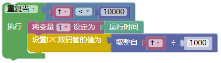

Step3.时间是在不断增加的,数码管也要重复显示时间的值,因此要为它们添加重复的指令。时间不是无止境地增加,我们可以给它规定一个时间,比如10秒。利用“重复当…”指令,当时间在10秒内时,重复执行变量t设定为运行时间和数码管显示时间的程序。

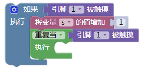

tip:按键是属于数字输入模块,具有两种状态——真和假,利用Microbit class3 8.png判断按键是否被触发。引脚内的数值可以进行更改,和按键接入拓展板中的针脚进行对应。
Step5.实现按键按下松开记录一个数值,同样地利用空的循环语句截断程序。

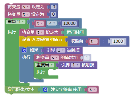

Step7.参考程序如下:连接micro:bit,将程序烧到micro:bit上,并测试程序效果。

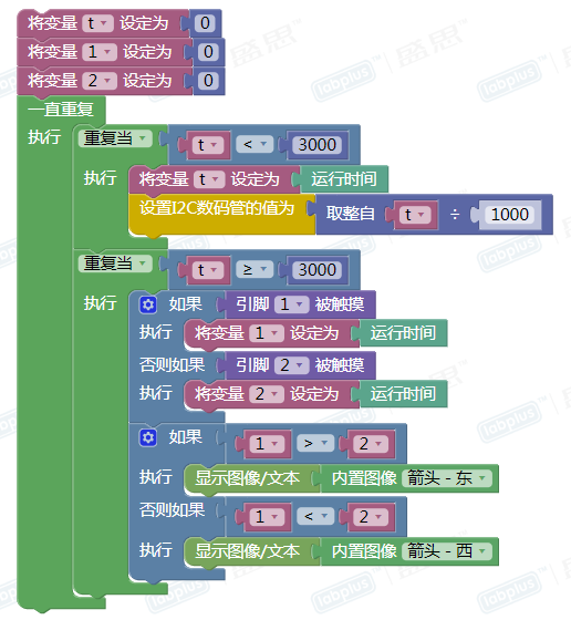

利用数码管和两个按键制作一个抢答器。数码管进行3秒钟倒数,3秒钟后,如果左边的按钮先按下,显示屏显示左箭头,左边胜;如果右边的按钮先按下,显示屏显示右箭头,右边胜。
Tip:两个按键按下有快慢之分,利用两个变量存储不同的运行时间,并进行大小比较,就能判断左边和右边按下的先后顺序。

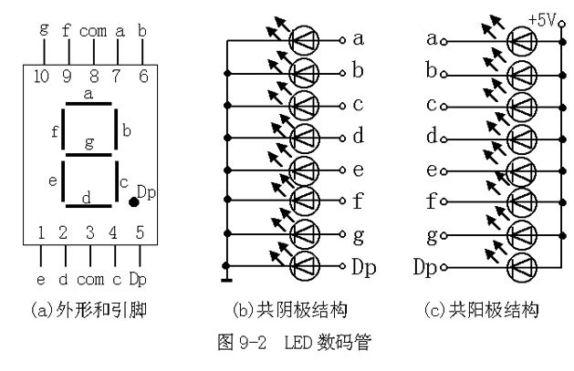

     数码管是一种可以显示数字和其他信息的电子设备,由七段发光二极管组成,当某些段点亮而另一些段不亮就可以显示一些字型。要使某些段点点亮,需具备两个条件:共阴极管的公共端接地和共阳极管的公共端接电源;共阴极管的控制端接电源和共阳极管的控制端接地。
     数码管常见的为“8”字型的器件,引线已在内部连接完成,只需引出它们的各个笔划,即公共电极。数码管根据LED的接法不同分为共阴和共阳两类,了解LED的这些特性,对编程是很重要的,因为不同类型的数码管,除了它们的硬件电路有差异外,编程方法也是不同的。此外,我们可以通过驱动电路,对不同的管脚输入相对的电流,从而驱动数码管的各个段码,使其发亮,显示出时间、日期、温度等所有可用数字表示的参数。
