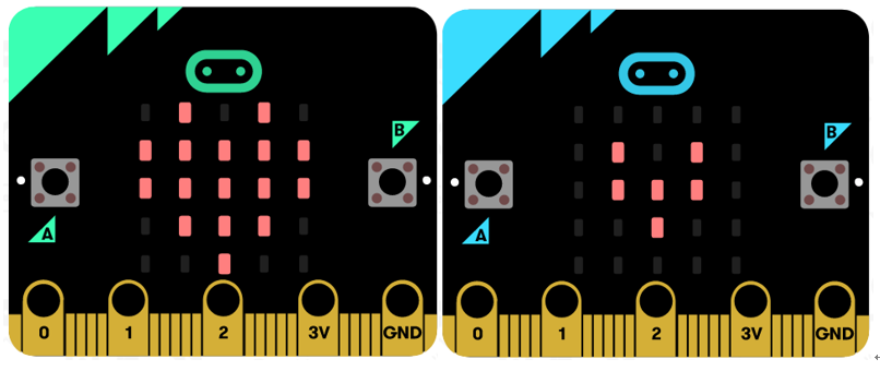

使用循环和等待来显示心跳
我们可以使用内置图像模块来显示各种图形,其中包括了大心和小心,我们可以用这个来模拟我们的心跳。

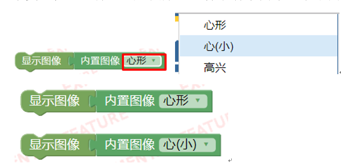

步骤1.点击显示模块组,拖拽出两个显示图像模块。
步骤2.点击图像模块组,拖拽出两个内置图像模块,与显示图像模块结合,点击其中一个复选框,选择心(小)图案。这样就有了两个显示不同图像的模块。

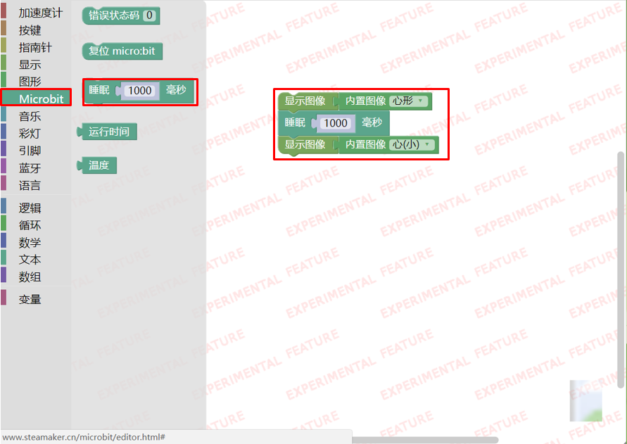

步骤3.点击Microbit模块组,拖拽出睡眠模块,按照下图所示将它们组合起来。
步骤4.下载烧录后,我们可以看到显示屏一开始是大心形,一秒后就变成了小心形,这就是一次心跳的过程,但很明显我们的心跳不止有一次,那么我们想一直执行,是要将这个过程复制无数次么?显然不是。

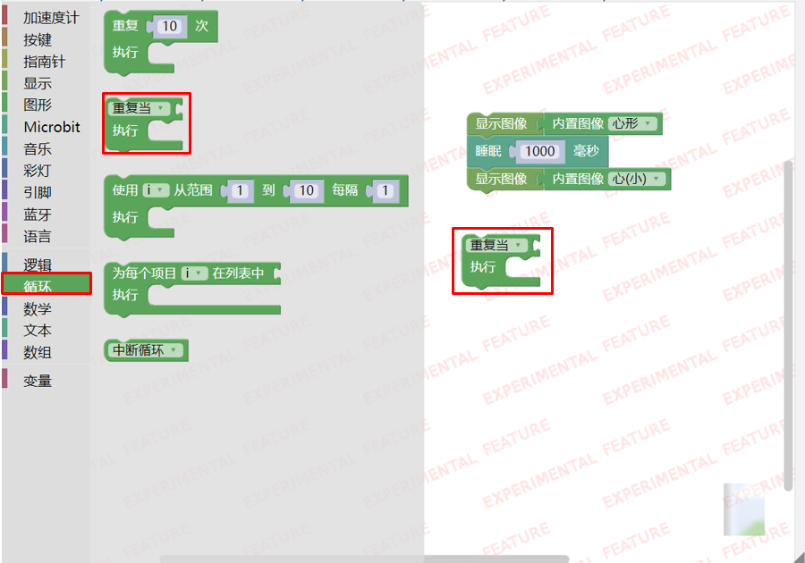

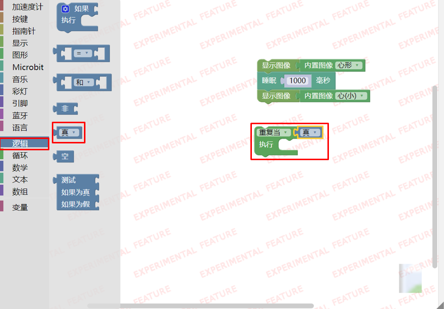

步骤6.点击循环模块组,拖拽出重复当 执行模块,这个模块可以在重复当右边的条件判断为真时执行程序。
步骤7.点击点击判断模块组,拖拽出真模块,这个模块作为条件判断时恒为真。将真模块和重复当 执行模块结合就可以形成无限循环。

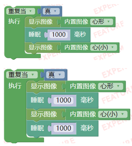

步骤8.将它们和上面的心跳程序组合起来,如下图所示。但明显我们可以看到大心到小心要等待一秒,而小心到大心却不用等待,这显然是不对的。所以我们应该在显示图像心(小)模块下面也加入一个睡眠模块,如下图所示。
步骤9.下载并烧录程序,我们就可以看到心在不断的跳动着。

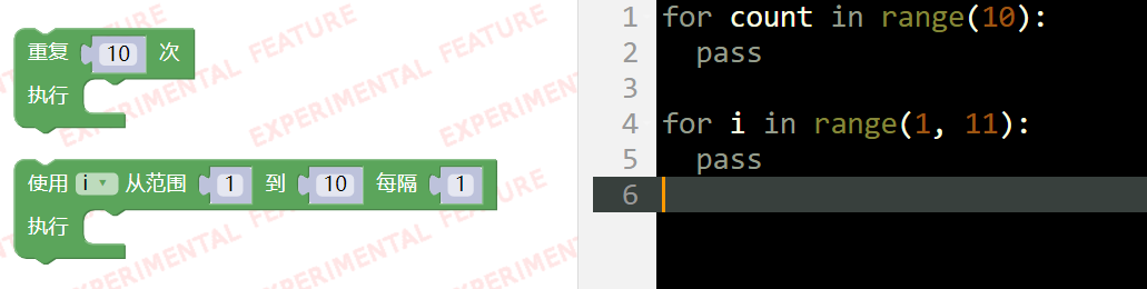

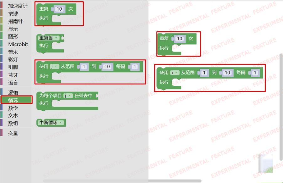

步骤1.点击循环模块组,我们可以看到有重复 次执行模块和使用从范围 到 每隔 执行模块,将这两个模块拖拽到白色区域,它们两个都是有限循环模块,那它们之间有什么区别和相似之处呢?

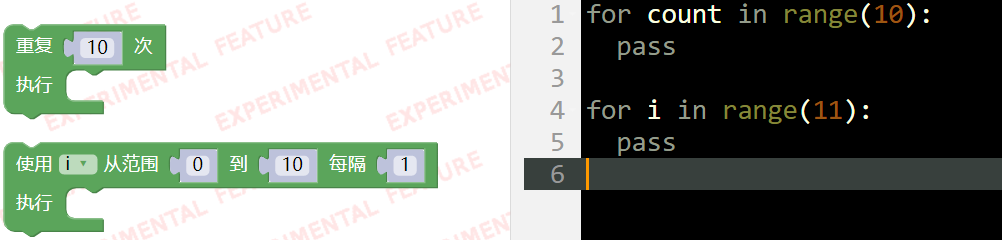

步骤2.我们如果没有将黑色区域完全遮挡掉的话,我们可以看到代码区域中的两者代码很相似。
步骤3.让我们将使用i从范围1到10每隔1执行模块修改成使用i从范围0到10每隔1执行试试。我们会发现他们的代码就更相似了。只是一个是10,另一个是11,这说明了一个是循环执行10次,另一个是循环执行11次。这是因为i从范围0到10每个1中一共有0、1、2、3、4、5、6、7、8、9、10一共11个数,所以它会执行11次。

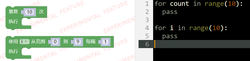

步骤4.让我们再将使用i从范围0到10每隔1执行模块修改成使用i从范围0到9每隔1执行看看,此时他们的代码几乎相同,表面了它们两个的作用就几乎相同了。说明了使用变量从范围到 每隔 执行模块包括了重复 次 执行模块的作用。只是后者使用更简单,前者更多功能。

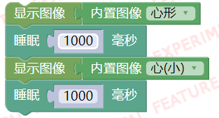

步骤1.开始如同之前的案例一样,点击显示模块组,拖拽出两个显示图像模块。
步骤2.点击图像模块组,拖拽出两个内置图像模块,与显示图像模块结合,点击其中一个复选框,选择心(小)图案。 步骤3.点击Microbit模块组,拖拽出两个睡眠模块,按照下图所示将它们组合起来。

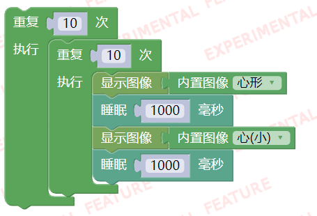

步骤4.点击循环模块组,拖拽出重复 次 执行模块,与上面组合的模块结合。
步骤5.下载烧录程序后,可以看到心跳执行100次后就停止了。

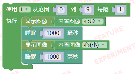

步骤6.当然,我们也可以使用循环模块组中的使用变量从范围 到 每隔模块来组建我们的程序。
步骤7.点击循环模块组,拖拽出使用变量从范围 到 每隔模块,修改里面的1 – 10到0 – 9,与我们的心跳结合。
步骤8.下载烧录程序后,可以看到跟之前的结果一样,心跳执行10次后就停止了。
