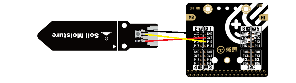

1.AO口输出模拟值,将探头插入土壤,然后使用主控AD转换器读取AO引脚。土壤水分越大,AO输出越大。

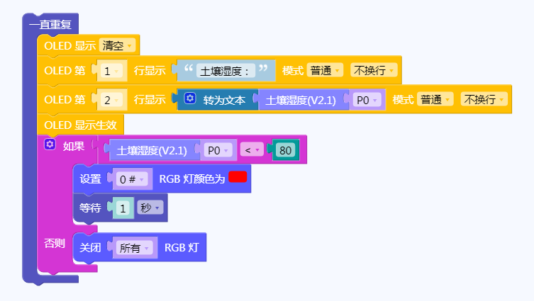

#程序功能:掌控板OLED屏显示土壤湿度测量值,同时当测量值小于80时,掌控板RGB灯亮。
连接示意图
