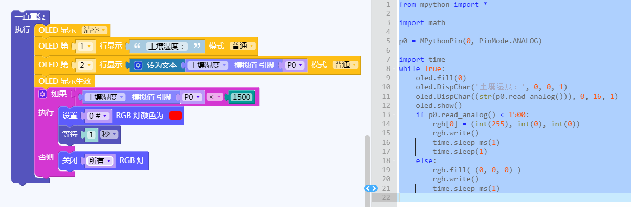

#程序功能:掌控板OLED屏显示土壤湿度测量值,同时当测量值小于1500时,掌控板RGB灯亮。

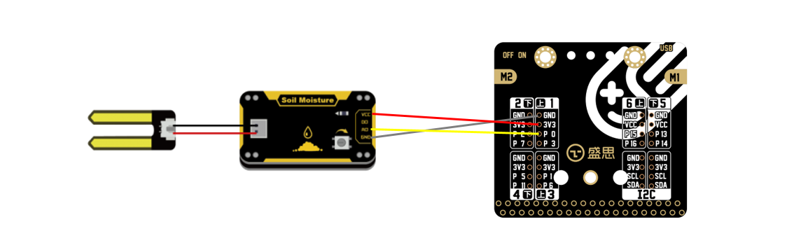

连接示意图

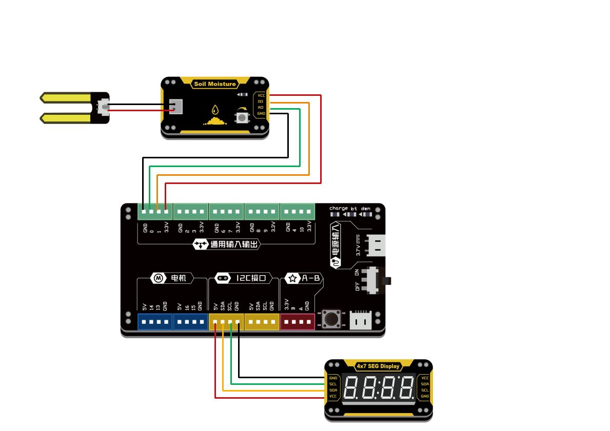

Bluebit主控
实物连接如下:

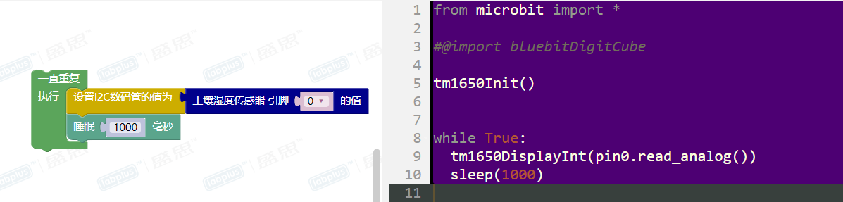

程序功能:数码管显示土壤湿度传感器的测量值
