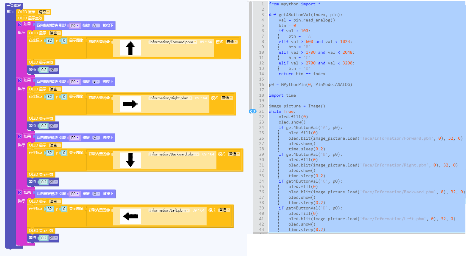

#程序功能:当按下ABCD按键时,掌控板OLED显示屏显示对应方向箭头。

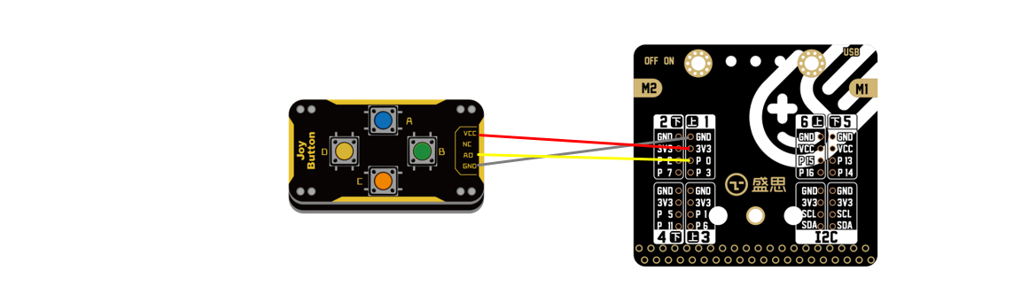

连接示意图

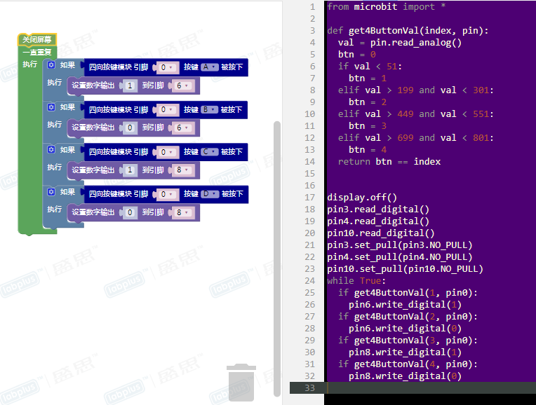

Bluebit主控
from microbit import *
def get4ButtonVal(pin):
    val=pin.read_analog()
    btn=None
    if val<51:
        btn='A'
    elif val>199 and val<301:
        btn='B'
    elif val>449 and val<551:
        btn='C'
    elif val>699 and val<801:
        btn='D'
    return btn
    print(get4ButtonVal(pin0))
程序功能:按下A键时LED1会亮,按下B键LED1灭;按下C键时LED2亮,按下D键时LED2会灭
