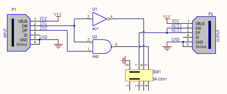

乐动魔块(旧版)-连接模块
无需编程即可通过输入模块来控制输出模块,可通过开关切换选择"AND"、"NOT"逻辑。
  • 输入电源 DC9V
  • 输出电压:DC5V
  • Micro USB接口
  • 双层PCB结构及彩色软质外壳保护,避免学生使用时受伤。
  • 模块尺寸:250x26mm
使用说明
"AND"逻辑
开关拨动到"AND"上
IN1 IN2 DOUT
0 0 0
0 1 0
1 0 0
1 1 1
"0"代表低电平,"1"代表高电平
"NOT"逻辑
开关拨动到"NOT"上
IN1 IN2 DOUT
0 / 1
1 / 0
"0"代表低电平,"1"代表高电平
