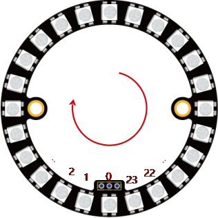

它是由24颗LED WS2812 排列成外径71mm的圆环。这些灯是串联的(将一个输出引脚连接到另一个输入引脚)。只需要控制器一个引脚来控制!每个LED都可以寻址,因为驱动芯片在LED内部。 每个LED都有18mA恒流驱动,所以即使电压变化,颜色也会非常一致。
../../../../../_images/pixelRing.png
光环板的WS2812顺时针排序,0~23

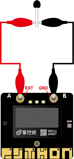

光/热敏电阻
光敏、热敏电阻为阻性元件,阻值与环境的光、热呈某些关系变化。由此,我们可以通过测量电阻的电压变化,来感知外界环境的变化!
通过鳄鱼夹线将阻性元件(如光敏、热敏电阻)接到掌控板的 EXT 和 GND 焊盘,读取P3引脚的模拟输入:
from mpython import *           # 导入mpython模块
    p3=MPythonPin(3,PinMode.ANALOG)     # 实例化MPythonPin,将P3设置为"PinMode.ANALOG"模式
        value=p3.read_analog()          # 读取EXT(P3)引脚模拟量
        oled.DispChar("analog:%d" %value,30,20)
        oled.fill(0)
../../../../../_images/ext2.png
