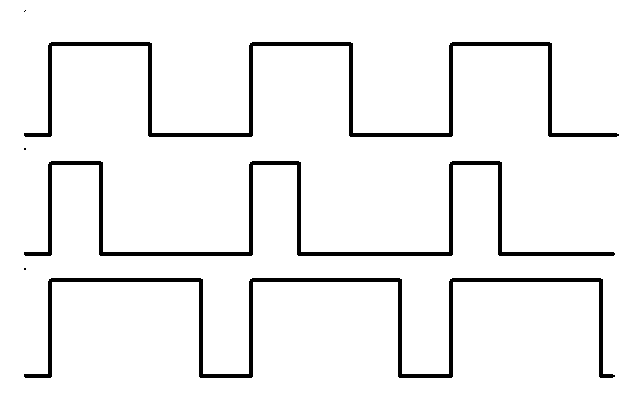

电路板的引脚不能像音频放大器那样输出模拟信号 - 通过调制引脚上的电压。这些引脚只能使能全3.3V输出,或者将其下拉至0V。 然而,仍然可以通过非常快速地接通和断开该电压来控制LED的亮度或电动机的速度,并控制它的开启时间和关闭时间。 这种技术称为脉冲宽度调制(PWM),这就是 write_analog 的方法。

您可以在上面看到三种不同PWM信号的图表。它们都具有相同的周期(因此具有频率),但它们具有不同的占空比。
  • 第一个产生的是 write_analog(511) ,因为它具有恰好50%的占空比 - 功率在一半的时间内,而在一半的时间内。结果是该信号的总能量是相同的,就好像它是1.65V而不是3.3V。
  • 第二个信号具有25%的占空比,可以用 write_analog(255) 。它具有类似的效果,就好像在该引脚上输出0.825V一样。
  • 第三个信号具有75%的占空比,并且可以生成 write_analog(767)。它的能量是第二个信号的三倍,相当于在第二个引脚输出2.475V。
