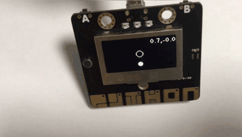

我们用加速度计制作一个上下左右各滚动的水平球

当检测到掌控板在X轴和Y轴方向倾斜时(范围-1g 至+1g),将X轴、Y轴的偏移值也就是加速度值(范围-1至1)分别映射在以设定的中心点为原点的X坐标上的Y坐标(范围32至-32)、X坐标(范围-64至64)上:
if y<=1 and y>=-1:
    offsetX=int(numberMap(y,1,-1,-64,64))
if x<=1 and x>=-1:
    offsetY=int(numberMap(x,1,-1,32,-32))
numberMap(inputNum, bMin, bMax, cMin, cMax) 是映射函数,inputNum 为需要映射的变量,bMin 为需要映射的最小值,bMax 为需要映射的最大值,cMin 为映射的最小值,cMax 为映射的最大值。
水平球在X、Y坐标上的移动:水平球在坐标上的移动 = 中心点位置 + 加速度的偏移值:
move_x=Center_x+offsetX
move_y=Center_y+offsetY

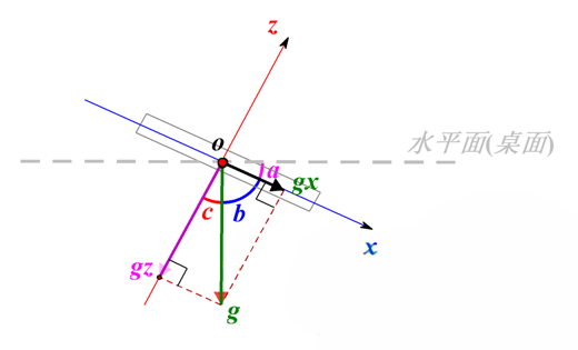

假设掌控板参考水平面为桌面,掌控板倾斜过程中,Y轴与桌面是平行,其夹角不变(一直是0度),发生变化的是X轴与桌面的夹角以及Z轴与桌面的夹角,而且桌面与X轴Z轴夹角变化度数是一样的。为了方便分析,我们从Y轴的方向俯看下去,那么这个问题就会简化成只有X轴和Z轴的二维关系。假设某一时刻掌控板处于如下状态:
../../../../../_images/xgraph2.png
在这个图中,Y轴已经简化和坐标系的原点O重合在了一起。我们来看看如何计算出掌控板的倾斜角,也就是与桌面的夹角a。g是重力加速度,gx、gz分别是g在X轴和Z轴的分量。
由于重力加速度是垂直于水平面的,得到:
角a+角b=90度
X轴与Y轴是垂直关系,得到:
角c+角b=90度
因此:
角a=角c
根据反余弦定理,计算角b的弧度值:
rad_x=acos(x)
计算夹角的角度,即角a=角c=90度-角b:
deg_x=90-degrees(rad_x)
