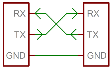

11.1.3. 发送端 TX 与 接收端 RX
UART通信基本上使用2个引脚进行数据传输。Tx-用于发送数据的发送数据的引脚,Rx-用于获取数据的接收数据的引脚。两个串口进行通信的话, 最少需要三根线相连。
../../../../../_images/uart_pin2.png
RX 代表信息接收端,TX 代表信息发送端
注意
如果是连接些模块,模块并没有自主供电,还须连接VCC!

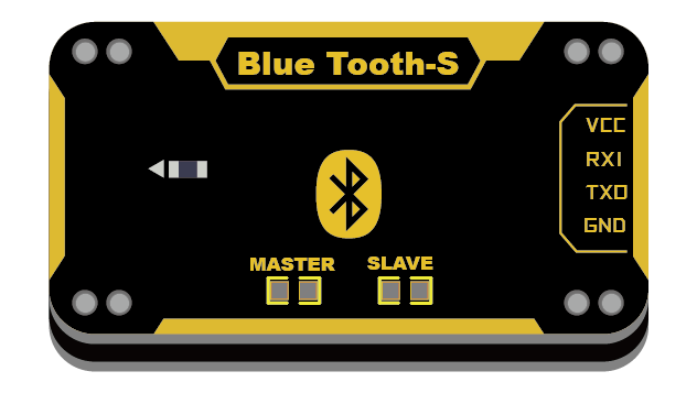

下文通过掌控板与blue:bit蓝牙从机模块的串口通信,最终实现掌控板蓝牙的通讯功能。
../../../../../_images/wiki_labplus_cn_14b2767026.png
blue:bit 蓝牙模块
