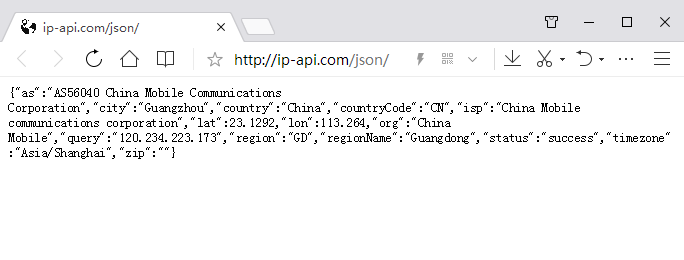

例如,想从 http://ip-api.com/json/ 这个开放的接口中获取IP地址等信息,我们将地址直接在浏览器输入,可以看到:
../../../../../../_images/httpjson2.png
这是一个json数组,包含有IP地址等信息。我们通过访问这个url,获取到这些信息然后返回字符串text,通过ujson.loads(str)把字符串给生成dict字典类型,就可以直接读关键字(key)获取对应的值(value)。

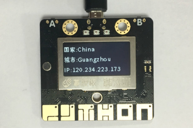

将网站中的部分信息显示在OLED显示屏上
 1from mpython import*
 2import json
 3import urequests           # urequests模块是一个用于网络访问的模块
 4
 5mywifi=wifi()
 6mywifi.connectWiFi('yourESSID', 'yourpassword')    #连接 WiFi 网络
 7
 8url_ip ="http://ip-api.com/json/"                  #添加请求地址
 9
10rsp=urequests.get(url_ip)                          #发送get请求
11
12ipJson=rsp.text
13
14ipDict=json.loads(ipJson)
15
16oled.DispChar('国家:%s' % ipDict['country'],0,5)     #将国家信息显示到OLED显示屏上
17oled.show()
18
19oled.DispChar('城市:%s' % ipDict['city'],0,25)       #将城市信息显示到OLED显示屏上
20oled.show()
21
22oled.DispChar('IP:%s' % ipDict['query'],0,45)        #将IP地址信息显示到OLED显示屏上
23oled.show()
