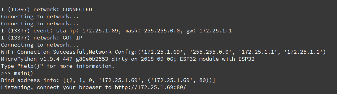

在REPL中运行main:
>>> main()
../../../../../../_images/http_12.png

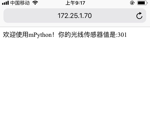

手机或笔记本电脑连接相同wifi,使其在同个局域网内。按打印提示或oled屏幕显示ip,使用浏览器访问掌控板主机IP地址。
../../../../../../_images/http_22.png
