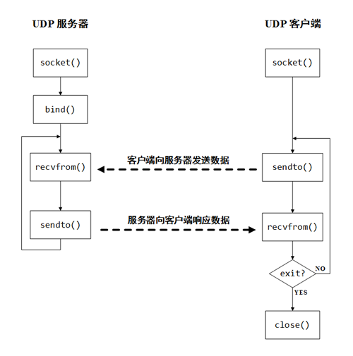

UDP的通信过程与TCP相比较更为简单,不需要复制的三次握手与四次挥手,体现了无连接。 所以UDP传输速度比TCP快,但容易丟包、数据到达顺序无保证、缺乏拥塞控制、秉承尽最大努力交付的原则,体现了不可靠。
下图讲解服务器与客户端UDP通信連接的交互过程:
../../../../../../_images/udp%E5%8E%9F%E7%90%862.png
Socket UDP通讯过程

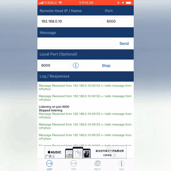

UDP客户端的示例:
UDP客户端的示例

../../../../../../_images/udpclient2.gif
