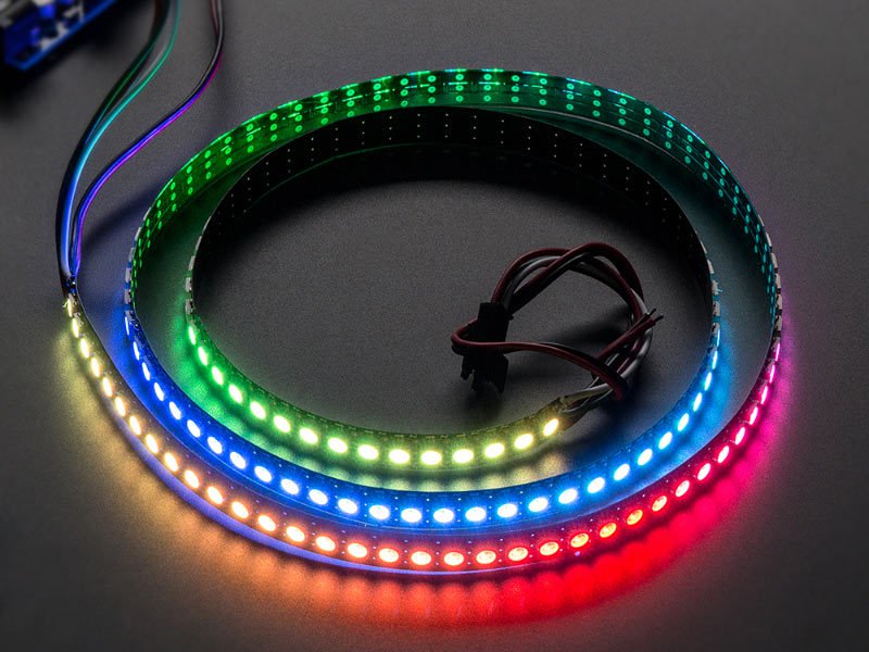

3.2. 外部彩带
../../../../../_images/glamour2.jpg
例:点亮外部彩带

如果需要使用外部彩带,要先创建一个neopixel对象,定义 pin 、bpp 、 timeing 参数,然后才能通过该对象控制彩带上的LED。 更详细的使用方法,请查阅 neopixel 模块 。
