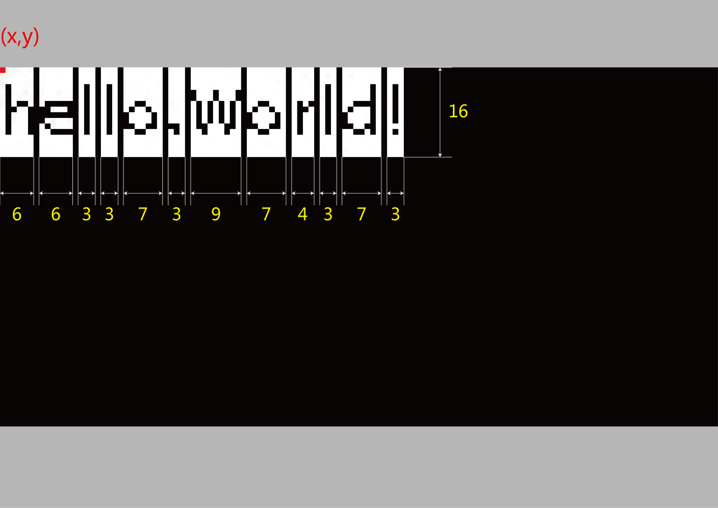

hello,world 文本显示:
# 便于看到字符是如何在显示屏上显示的,模式选择像素点翻转模式
oled.DispChar('hello,world!',0,0,mode=TextMode.rev)
# 默认模式下,字符背景像素点熄灭
oled.DispChar('hello,world!',0,16,mode=TextMode.normal)
../../../../../_images/display_char_pixel1.png
字符像素点是如何在掌控板屏幕上显示
  • DispChar(str,x,y)函数可以将左上角为坐标的文本将写入FrameBuffer。str 为显示文本内容,支持简体中文,繁体中文,日文和韩文语言。x y 为oled显示 起始xy坐标。oled.show() 为将FrameBuffer送至oled刷新并显示屏幕。
  • 采用Noto Sans CJK 16像素等高,不等宽字体。不同字符,宽度会有所不一样,如上图所示。

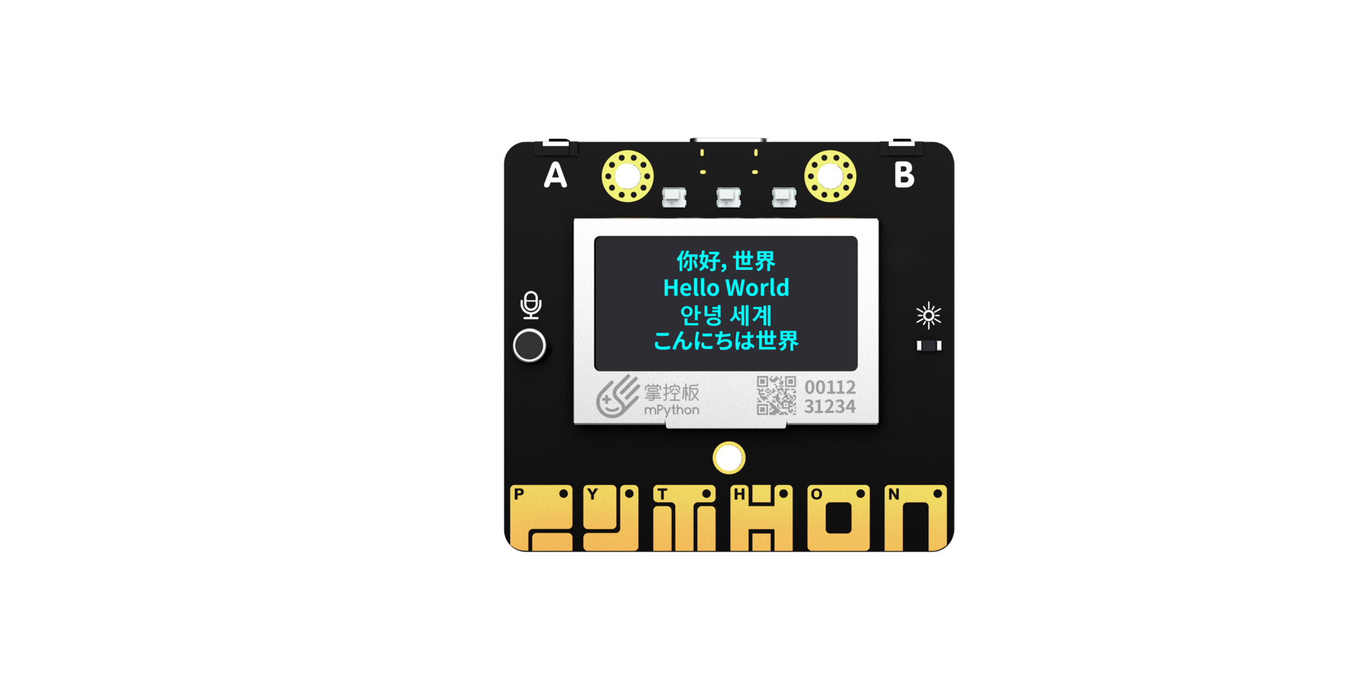

在OLED显示屏上显示hello world的中文或其他语言文本:
1from mpython import *
3oled.DispChar('你好世界', 38, 0)
4oled.DispChar('hello,world', 32, 16)
5oled.DispChar('안녕하세요', 35, 32)
6oled.DispChar('こんにちは世界', 24, 48)
7oled.show()
../../../../../_images/%E6%8E%8C%E6%8E%A7-%E6%AD%A3%E9%9D%A21.png
多语言 hello,world 显示

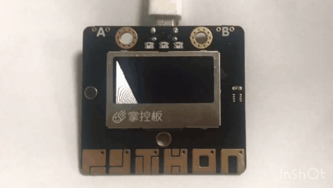

例:绘制线条。
 2import time
 4def testdrawline():
 5    for i in range(0,64):
 6        oled.line(0,0,i*2,63,1)
 7        oled.show()
 8    for i in range(0,32):
 9        oled.line(0,0,127,i*2,1)
10        oled.show()
11    time.sleep_ms(250)
12    oled.fill(0)
13    oled.show()
14    for i in range(0,32):
15        oled.line(0,63,i*4,0,1)
16        oled.show()
17    for i in range(0,16):
18        oled.line(0,63,127,(64-4*i)-1,1)
19        oled.show()
20    time.sleep_ms(250)
21    oled.fill(0)
22    oled.show()
23    for i in range(1,32):
24        oled.rect(2*i,2*i,(128-4*i)-1,(64-2*i)-1,1)
25        oled.show()
26
27testdrawline()
../../../../../_images/drawline1.gif

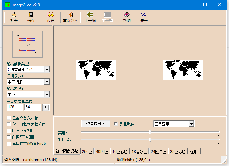

首先我们需要将图像处理为大小128*64,颜色深度为1或者就是黑白模式的bmp格式。您可以使用Photoshop或者其他的图像处理软件。
接下来是使用取模工具对图片进行取模。网上有PCtoLCD、lcd image converter等取模软件,可根据自己喜好自行选择。以下使用的是 Img2Lcd工具 。
  • 步骤1.导入128x64,bmp格式图片
  • 步骤2.选择参数,输出数据类型[C语言数组]、 扫描模式[水平扫描]、输出灰度[单色]、宽高[128*64]
  • 步骤3.点击保存,自动生成取模数据。
../../../../../_images/image2lcd1.png
将取模数据赋值给bmp数组中,然后显示在OLED显示屏上。

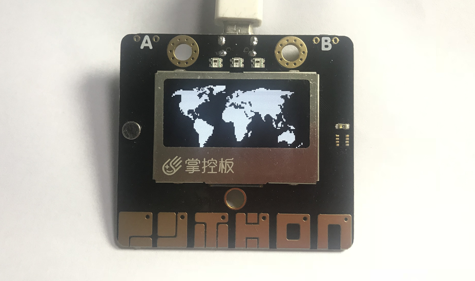

将取模数据赋值给bmp数组后,绘制图片至OLED显示屏上:
oled.bitmap(0, 0, bmp, 128, 64, 1)
oled.bitmap(x, y, bitmap, w, h, c) 可以绘制bitmap图案,x 、y 为左上角起点的坐标x、y,bitmap 为图案btyearray字节数组名称,w 为图案宽度,h 为图案高度,c 为颜色值,1 时像素点亮,0 时像素点灭。

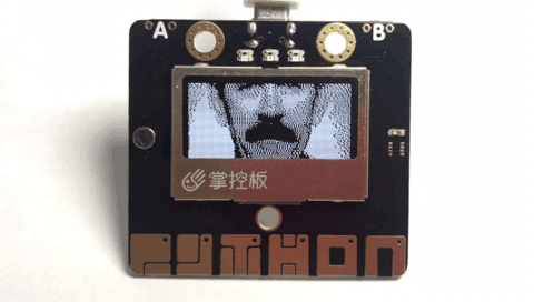

2.4. 动态显示
结合上面静止帧的显示,可以将要显示的动态图片分割成每帧,送至OLED显示屏上逐帧显示,这样就有动态效果啦!
与上面使用bmp格式图片不同。本次使用pbm(Portable BitMap)格式图片,你可以使用Photoshop转换至pbm格式。
pbm数据格式:
P4
#CREATOR:GIMP PNM过滤器版本1.1
128 64
<数据>
pbm数据格式的前三行定于为图像标注。然后才是图像数据。第一行表示图像格式,第二行是注释,通常是用于创建它的程序。第三行是图像尺寸。 后面的才是我们需要的图像数据。数据存储每像素bit流,1 表示像素点打开,0 表示像素点关闭。
动态显示素材下载
首先将预先准备好的每帧的pbm图片上传至掌控板的文件系统的根目录下。
逐帧读取图像数据流并在OLED显示屏上显示出来:
 2import framebuf,time
 4
 5images = []
 6for n in range(1,7):
 7    with open('scatman.%s.pbm' % n, 'rb') as f:
 8        f.readline() # Magic number
 9        f.readline() # Creator comment
10        f.readline() # Dimensions
11        data = bytearray(f.read())
12    fbuf = framebuf.FrameBuffer(data, 128, 64, framebuf.MONO_HLSB)
13    images.append(fbuf)
14
15oled.invert(1)
16while True:
17    for i in images:
18        oled.blit(i, 0, 0)
19        oled.show()
20        time.sleep(0.1)
../../../../../_images/scatman1.gif
