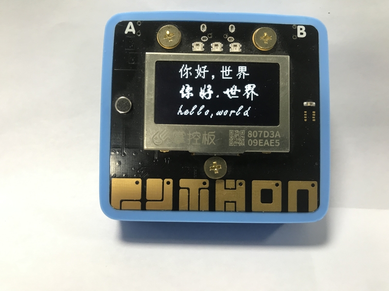

oled.DispChar_font(font, s, x, y, invert=False)
自定义字体显示。用户可根据自己需求,在PC端将 otf 、 ttf 标准字体文件通过Python脚本 font_to_py.py 转为输出含字体Bitmap的python源码,调用使用。 返回(字符总像素点宽度,续接显示的x,y坐标)的二元组。
  • font - 字体对象。font_to_py.py 脚本转换得到的Python源码, 放到文件系统中,注意,在使用函数前须导入font文件。
  • s - 显示的字符串
  • x 、 y - 文本的左上角作为起点坐标。
  • invert - 显示像素点翻转。
自定义字体显示
 1# The MIT License (MIT)
 2# Copyright (c) 2019, Tangliufeng for labplus Industries
 4# 掌控板oled.DispChar_font()自定义字体显示的简单示例
 5
 6from mpython import *
 7
 8# 导入转换好的字体
 9import simfang16
10import freescpt18
11import stxingkai20
12
13# 使用自定义字体显示
14oled.DispChar_font(simfang16,'你好,世界', 23, 0)
15oled.DispChar_font(stxingkai20,'你好,世界', 23, 21)
16oled.DispChar_font(freescpt18,'hello,world', 23, 42)
17
18oled.show()
../../../../../_images/helloworld_customfont1.jpg
