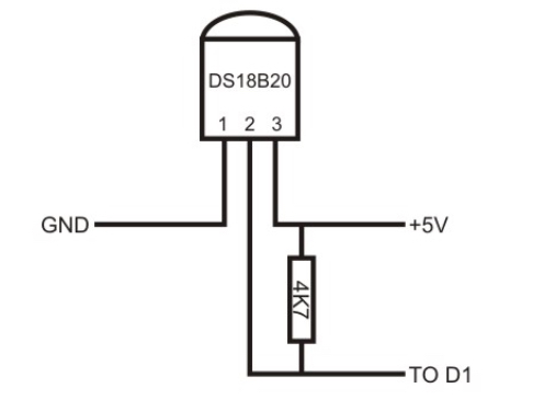

如果你使用的ds18b20单个器件,为保证数据传输稳定,信号OUT引脚需接4.7K的上拉电阻。
