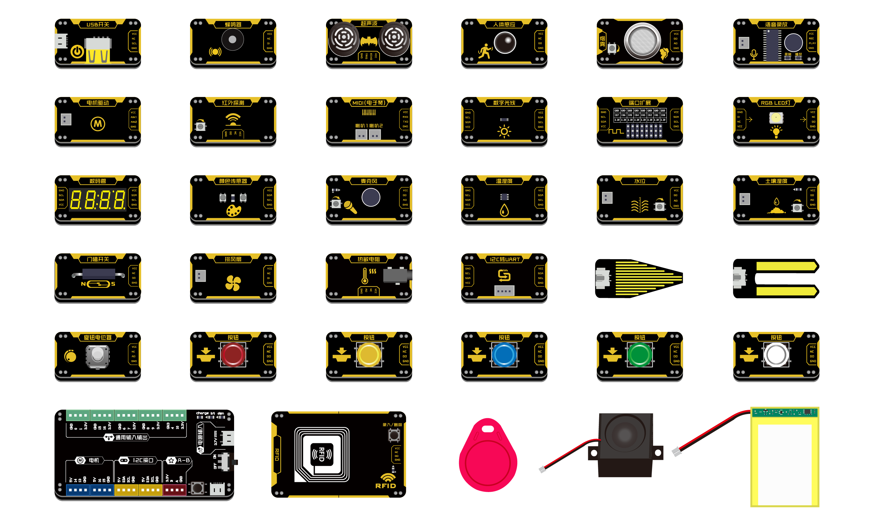

bluebit --- blue:bit驱动
blue:bit 模块提供bluebit套件的掌控板库。
