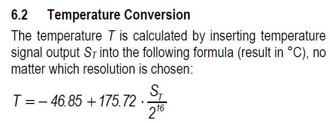

读取到2字节数据后,还需要根据sht20手册说明,做数据处理转换温度单位,转换公式如下图。
../../../../../_images/sht20_temper2.png
SHT20温度转换公式

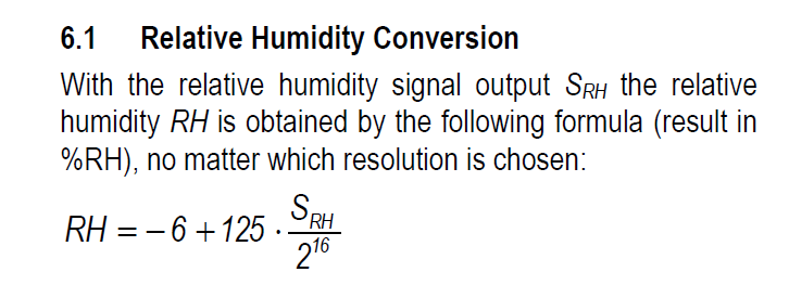

../../../../../_images/sht20_humidi2.png
SHT20湿度转换公式
湿度读取的方式也类似,首先发送“0xf5”字节,告诉SHT20我要读取湿度数据,最后按公式转换湿度单位:
