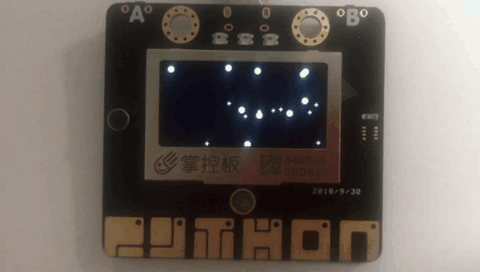

1.3. 飘雪效果
结合上面学到的生成随机数,我们可以用掌控板oled屏制作出雪花飘落效果。

../../../../../_images/snowing.gif
飘雪
