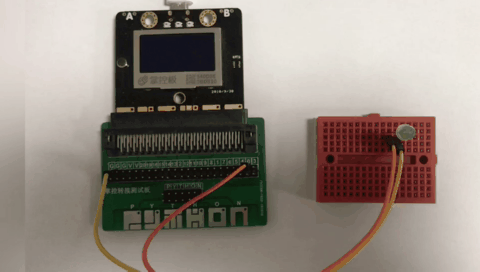

材料、连接方式
上面需要使用到一块面包板、1个LED灯、mPython拓展板、杜邦线。LED灯的正极连接至掌控板的P0引脚,LED负极连接至掌控板的GND。
../../../../../../_images/blink.gif
