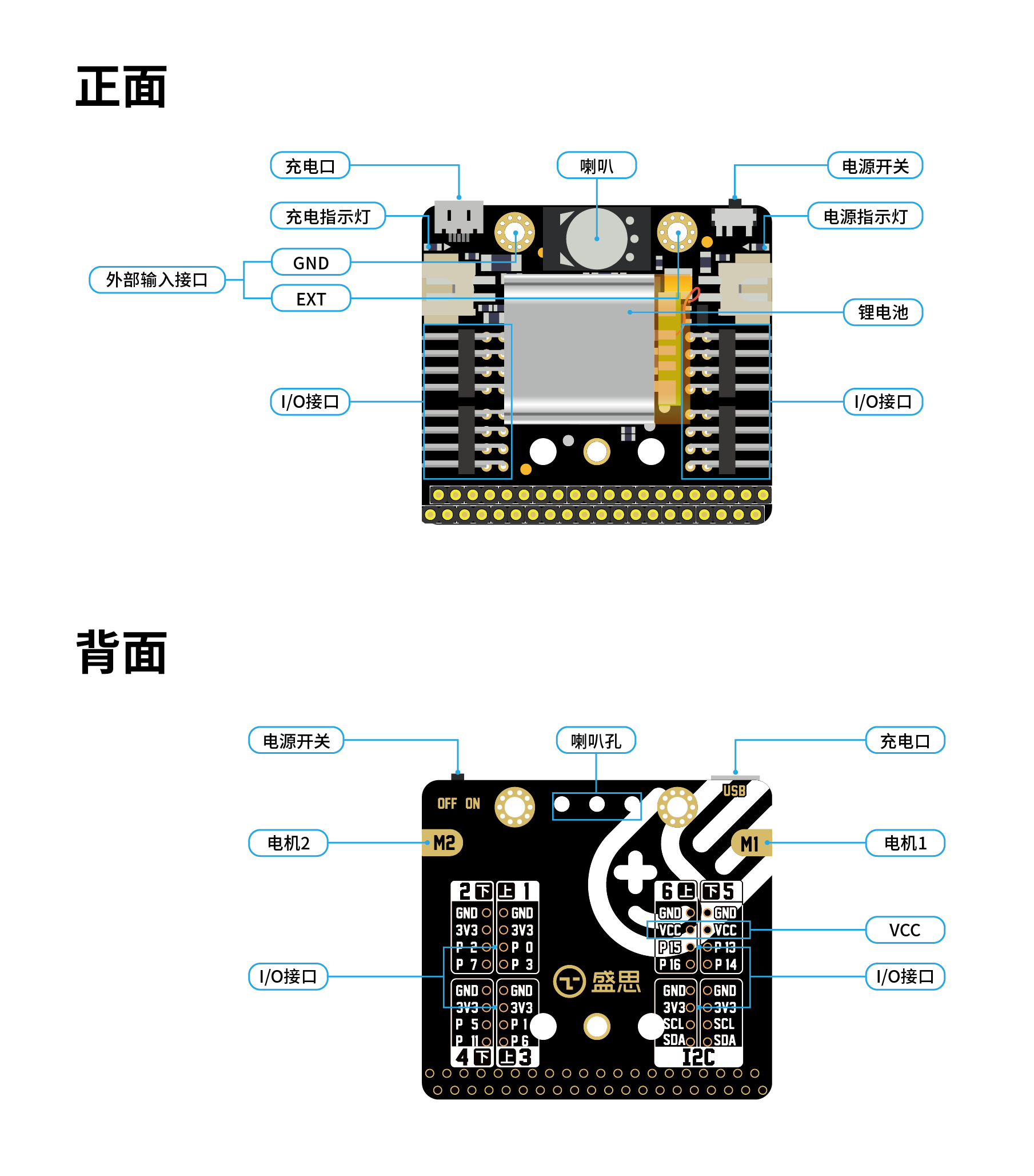

接口说明
../../../../_images/parrot_description.png
  • 电源指示灯状态:
    • 电源输出指示功能: 3.3V输出,指示灯亮;无输出则灭。
    • 电池电量指示功能: 通过闪烁次数反馈电量,4档电量显示。
  • 充电指示灯状态:
    • 充电指示功能: 充电中,指示灯闪烁;充满,指示灯熄灭;
  • VCC: VCC电源区别与其他3.3V电压电源。提供3.3V以上更高的电压和更大的电流驱动。用于应付较大的驱动需求。电源路径管理,当没接USB充电时,VCC由电池电压直接提供;接上USB充电时,VCC由USB提供电源。
